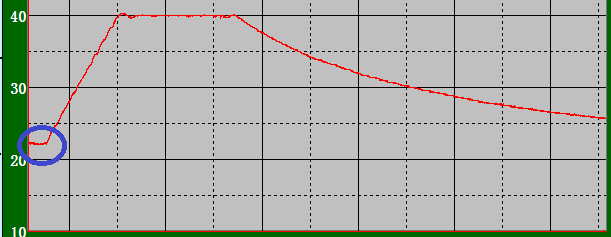

使用组态王历史趋势曲线控件,发现一打开组态王与之关联的变量数据就会一直记录,直到退出组态王运行程序为止。我是使用组态王控制设备运行的,现在想实现设备启动就记录数据,不启动不记录数据,这种功能在使用历史趋势曲线控件中如何实现,特在这里向家园大神请教,小弟不胜感激。

如图中圈住部分曲线就是运行组态王程序后自动记录的,后面部分是设备启动后的温度曲线。

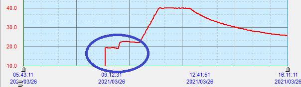

想了一个笨办法,基本解决问题,新建了一个内存变量跟曲线关联,当设备启动时当前温度值就赋值给这个新建变量,当设备停止时给这个新建变量赋值为0。
