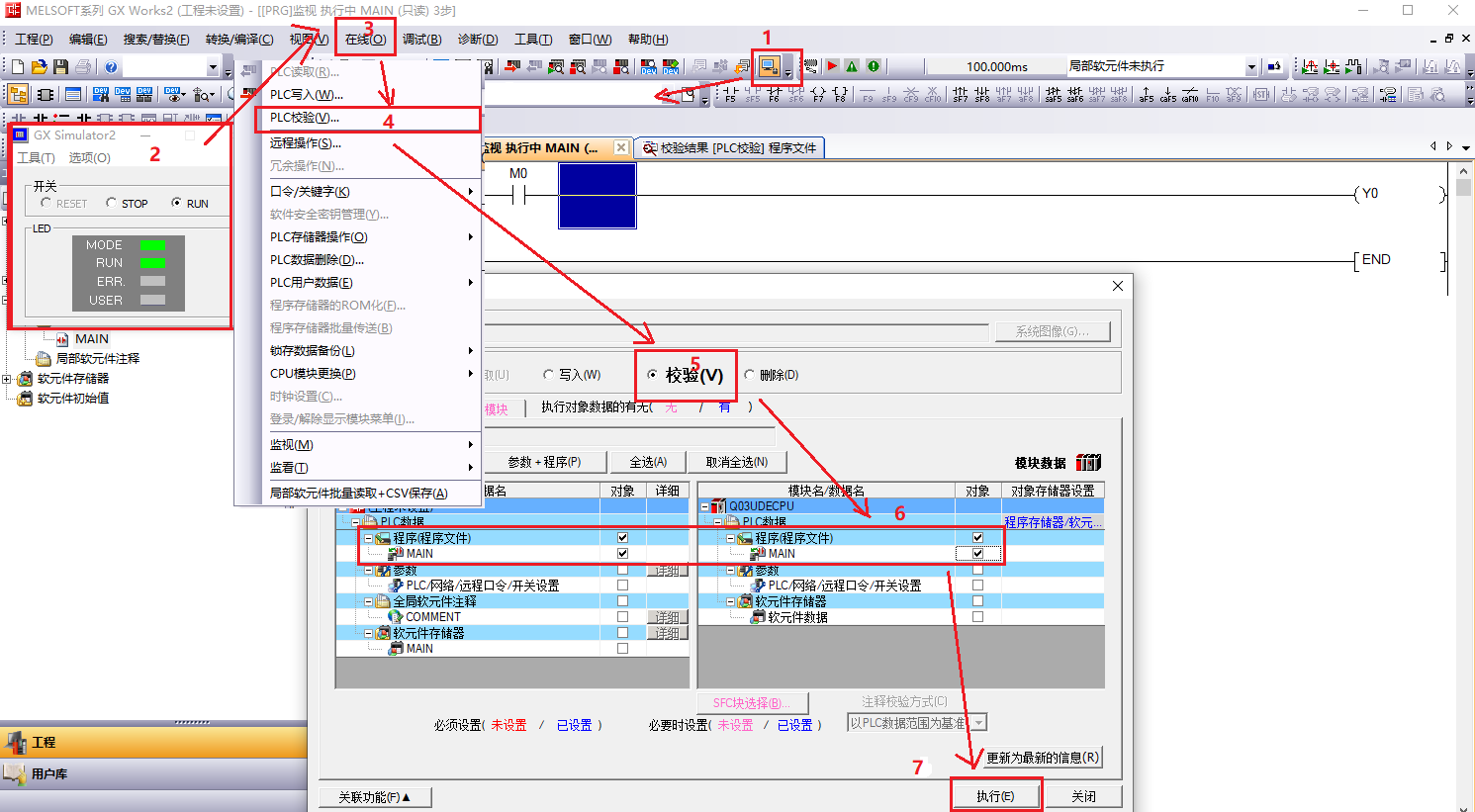

请问用GX Works2编写的梯形图怎么转换成语句表

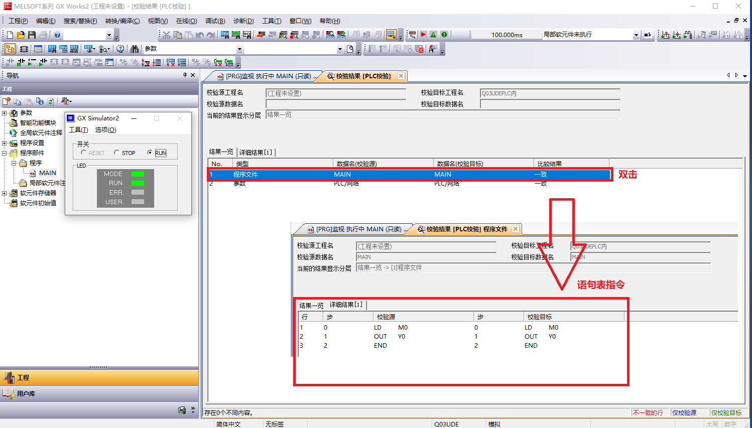

ST可以直接查看编译结果。梯形图不能,但是有一个取巧的办法,先启动模拟器,再点击 在线->PLC校验 选择需要校验的程序,检验完成后,查看校验结果即为指令表语句

可以直接转化成CSV文件,EXCL打开里面就是指令表,在编辑菜单最底下导出CSV文件

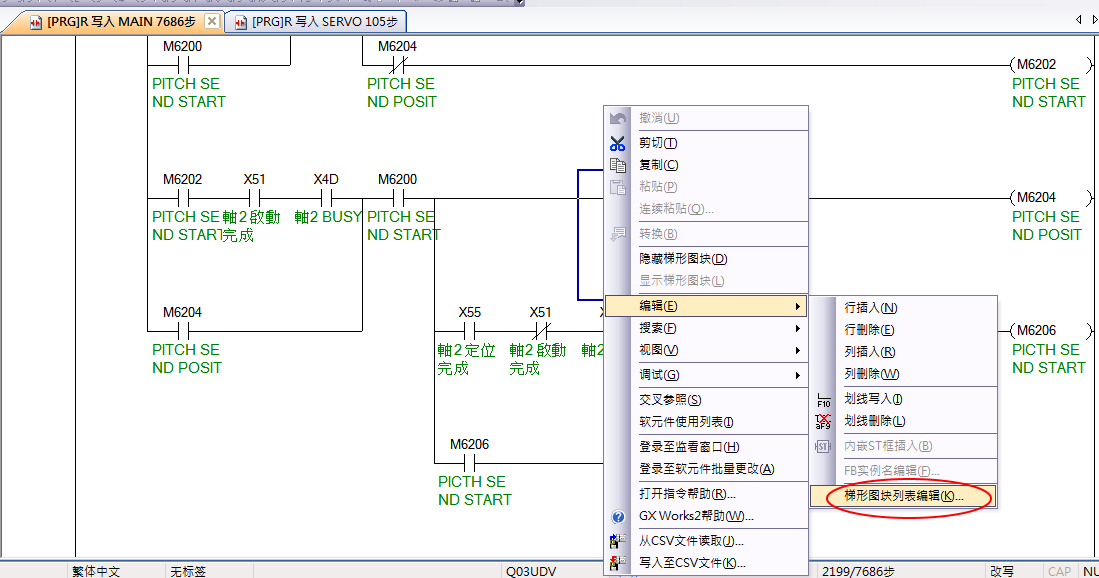

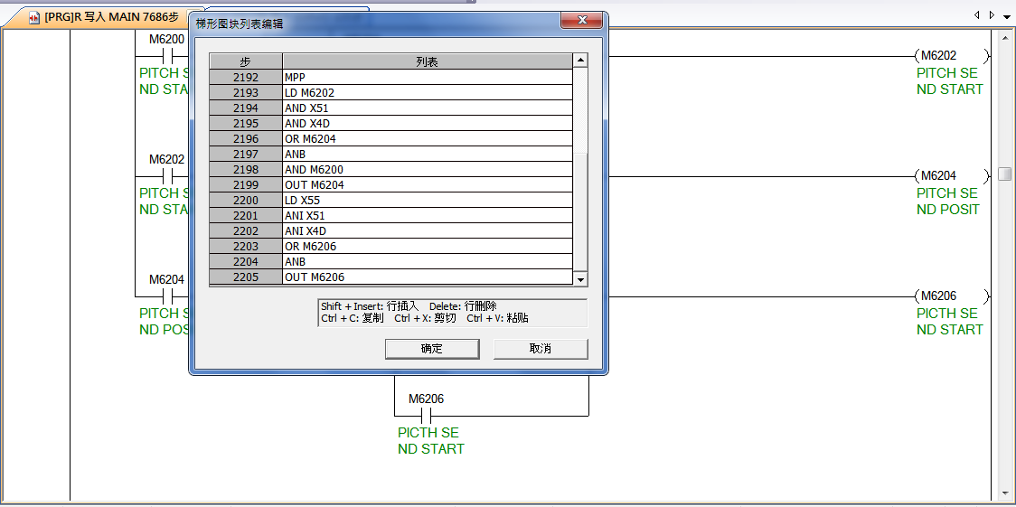

透過「梯形圖塊列表編輯」可以將該圖塊的程式轉成換成指令表
