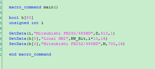

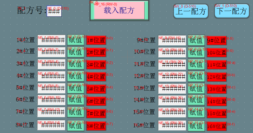

描述:0时LW9200=0
描述:1时LW9200=20
我这样写为什么不行呢?只有等于0时数据是对的,等于1时就不对了,两个数据是一样的,我要实现这个功能要怎么写?有50组数据,每组数据32个数。

你这是要搞配方??

图片不见了???

试了还是不行

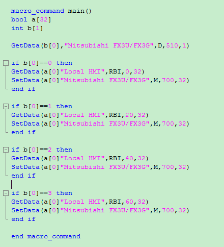

感觉数据RBI起始地址重复了
试试有没变化
B=1时 RBI 由32开始读取32个
B=2时 RBI 由64开始读取32个

后面呢么多的if用两条就搞定了
威纶通的数据地址和长度是支持变量的

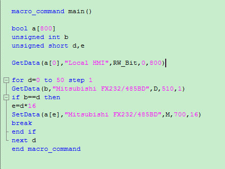

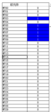

试了也不行,设置的和显示的都不对,配方设“0”时,RW_Bit 0-F都设了NO,监控M700-715都还有几个不是“1”的.

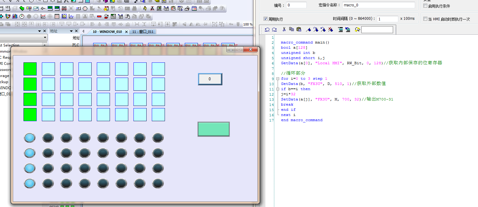

你这个触摸屏内容 错误的地方太多了,背景传输,ID偏移,RW.BIT的写法,数据格式统一性都有错误

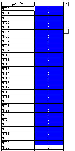

这个显示也是对不上

已经搞定,谢谢8楼。
