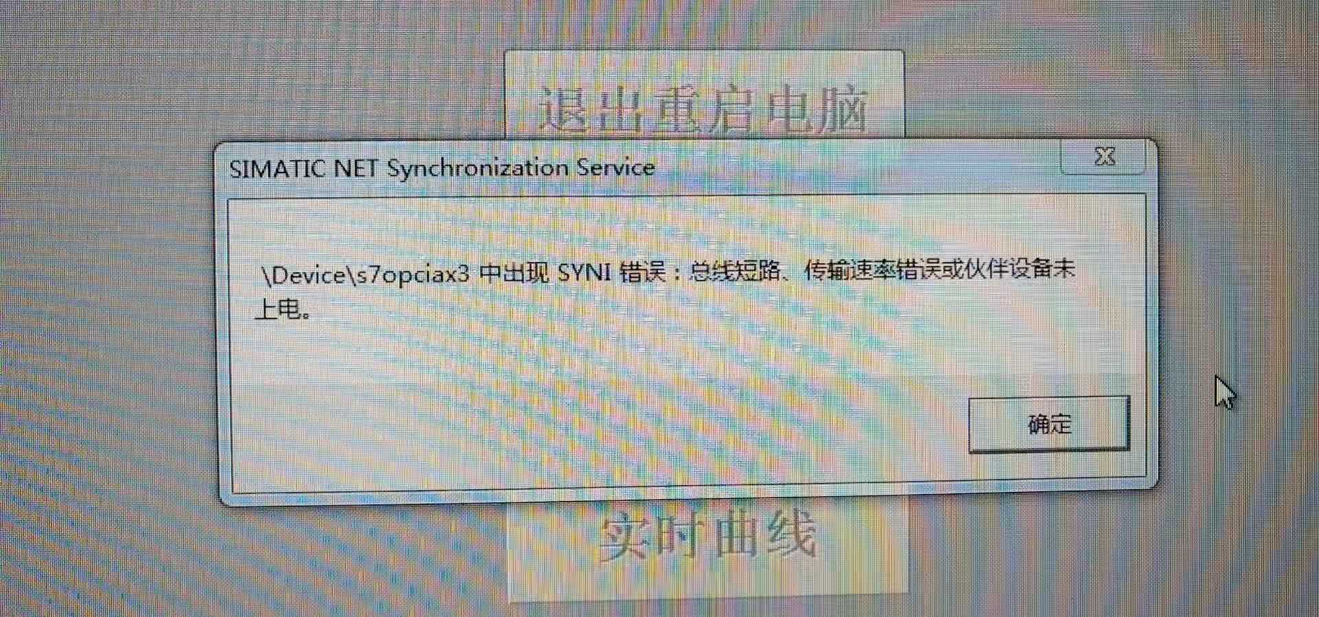

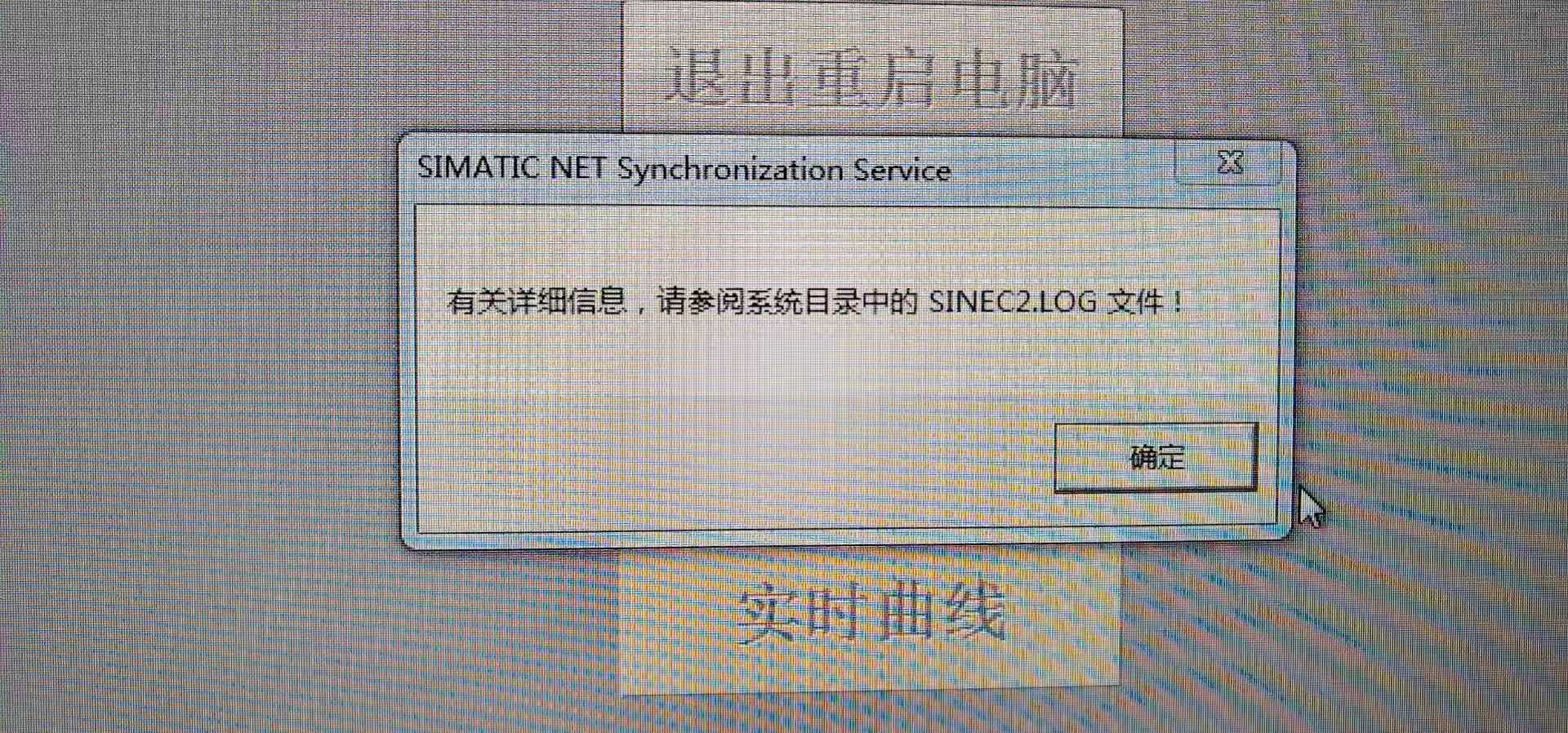

PLC和上位机通过MPI连接,之前运行一直正常,后来一直报错,通讯连上一会就断了,哪位大神遇到过同样的问题,帮忙看下怎么处理啊?谢谢! 附件是报错的图片

检查 DP头以及PLC子站的通讯接头吧,以前也遇到通讯时常出错,将DP总线跨接点处理后,多年均稳定。
