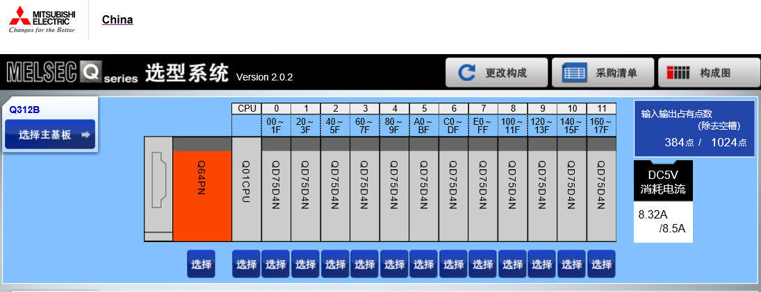

请问各位朋友:一个三菱Q01CPU可以带几个QD75D4N模块

4个没问题 应该挺多的

Q01估计没那么多吧,Q01U可以

只要电源容量够,IO点数没超,模块数量没超,全装QD75D4N也行。
下图装了12个:
