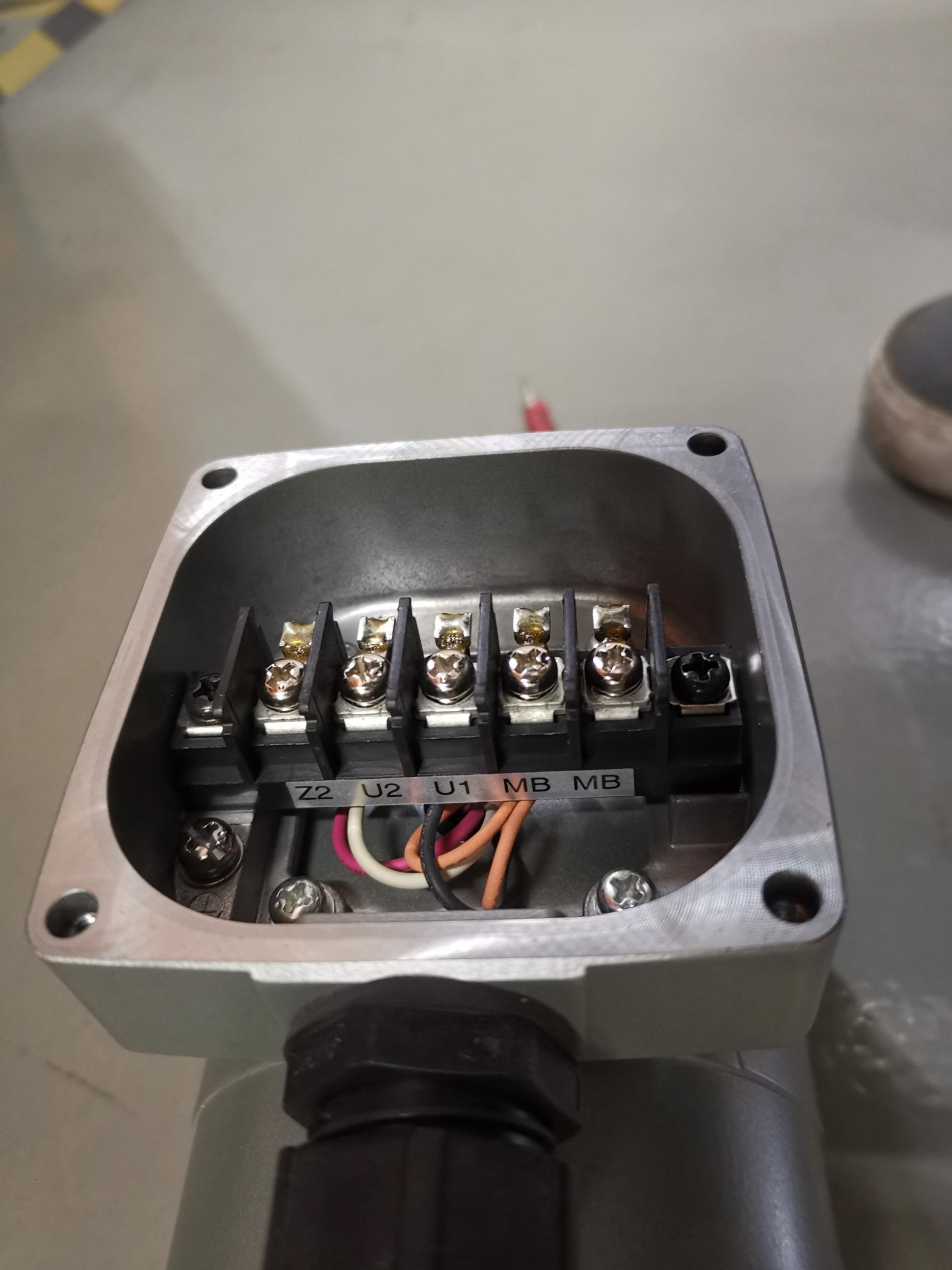

如题,
第一次接触这种电机,操作人员抱怨这个电机启动速度太快了,如果是普通的三相电机可以直接加变频器,这种该如何是好?

单相电机可以调速{控制器调速).
设备上没有调速器,可能要另外购买

一般都有一个适配的调速器
设备上没有调速器,可能要另外购买

接线图呢
我拍的这个是备件,现场电机位置不好拍。。。

希望能帮到你
感谢!我看看
东方马达调速器.pdf
(1488 K) 下载次数:32
下载积分:+5(rafael) 热心助人!
