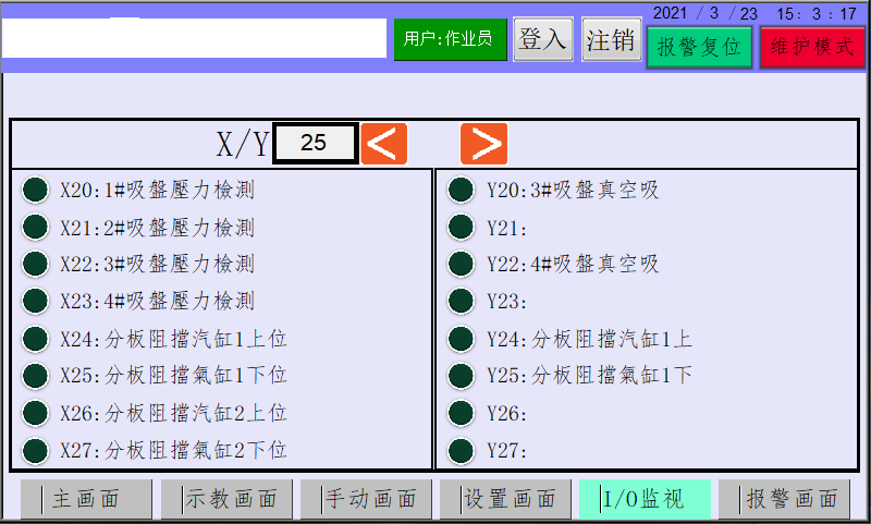

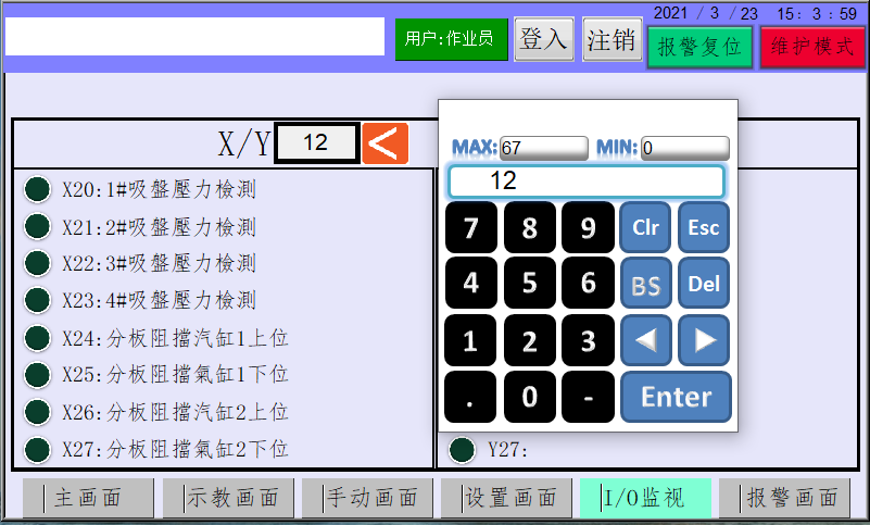

维伦HMI一个界面实现多I/O查看支持搜索功能,例如想找X12就再数据输入控件中输入12即可找到X12,Y12相关内容,很方便。

    输入软原件D转换8进制,右移4个bit位后,得出的数据与画面号对应就行了

    可以用多状态或者宏指令写,也可以用笨方法,在PLC里面比较地址的数值做判断跳转

    不考虑宏指令,从PLC程序都可以实现。
    从图上看:XY 0~7,10~17,20~27,30~37.。。。。。分别是一个画面,输入X/Y目标值分段比较,在那个范围内就跳出那个画面就可以了

    有个问题,假如是三菱Q系列上千个点的PLC做监控,它输入输出不对称,你这个还有没有办法用宏指令快速搜索跳转画面?
