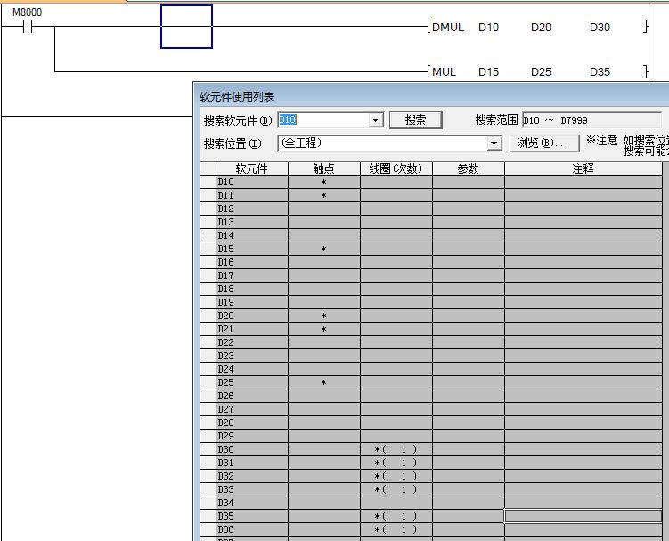

想问BIN乘法运算指令DMUL中的D加入是因为乘数中都为32位才加入D,还是DMUL后所有的数都会变成32位呢

MUL DMUL的结果都是32位。

给你个图,你看出区别了吧

2楼概括的不全面,3楼正解。
