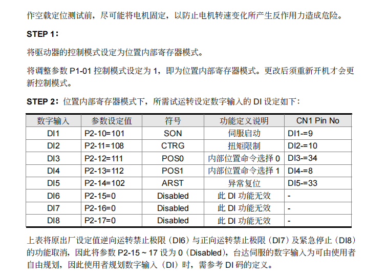

第一次接触台达的伺服,型号是台达ASDA-A2. 功能是伺服电机直接驱动滑台模组,没有减速机。目前需要的功能是回原点,前进和后退。都有需要设置那些参数,希望用过的人给予指点?谢谢

电子齿轮比,控制模式

控制模式必须设定
下面是位置模式
