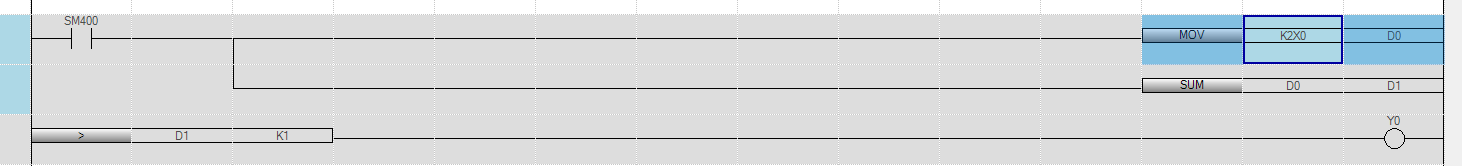

5楼  发表于: 2021-03-22 10:36
这样写两行就搞定了

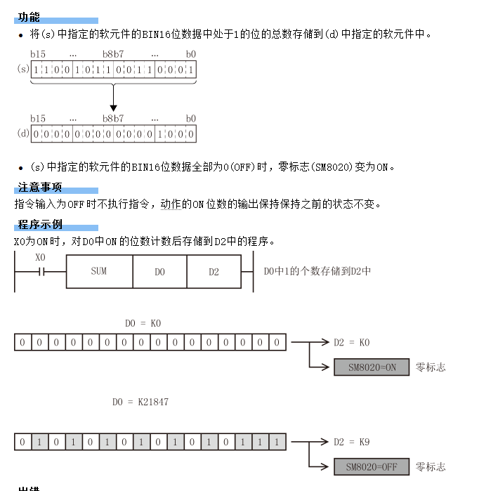

    6楼  发表于: 2021-03-22 10:38
    引用第6楼13824790603于2021-03-22 10:36发表的  :
    这样写两行就搞定了
    用的gx WORK3,WORK2也一样的,这是指令说明

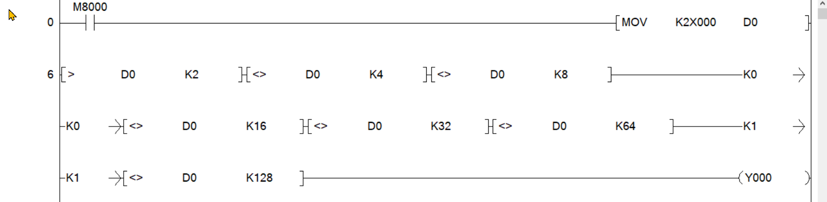

    7楼  发表于: 2021-03-22 17:22
    MOV(TRUE,K2X0,D0);
    Y0:=D0>2 &not D0=4 &not D0=8 &not D0=16 &not D0=32 &not D0=64 &not D0=128;

    8楼  发表于: 2021-03-23 16:58
    这样写两行就搞定了
    SUM指令支持Kn*位元件组合。
