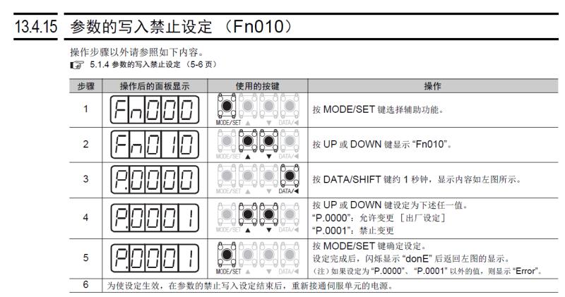

因之前有台安川伺服驱动器烧了,新换上的一台由于没经验不熟悉设乱了不能使用,想恢复出厂设置(Fn005),但为什么会出现闪烁no_op?

看看是不是禁止写入参数了?
