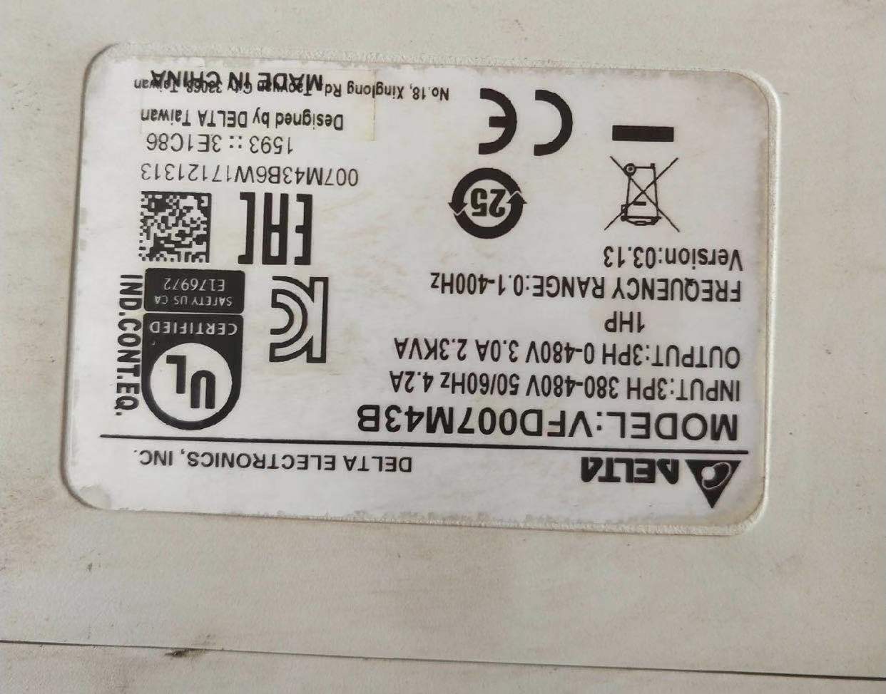

各位大神我有几个问题(我的负载很小,只是做实验用)
1、这个变频器可以接220伏吗?(是不是可以通过设置屏蔽欠压保护?)
2、如果不能接220伏,那么可以接单向的380伏吗

不能接220V,屏蔽不了保护机制的,不过可以接单相380的,小功率负载不重用起来没啥问题的

不能理解为什么要这样做。

听过说过3相380、2相380没听过说过有单相380??难道是定制??

用个220-380的升压变压器就可以
(临时实验的话用380-220V的控制变压器也行)

220V 直接接,就会报欠压

用380变220 变压器,220接市电,380出接变频R/T,能空机调试用,不能带大功率负载。
