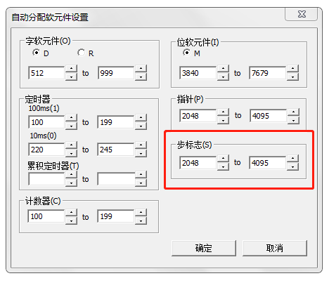

请问三菱GX2能否在FB块中定义步进指令

如题,我想做一个FB块,块程序包含步进指令STL类的,请问可以做吗?标签等要如何定义,我看到自动分配软元件设置中有步标志(S),应该FB可以实现步进流程控制的,但标签定义中没找到匹配的标签,求大神指教

不用顶了,不支持,以后也不会支持
GX3以后能支持就不错了

那不是很鸡肋吗?有自动分配软元件,功能却不支持
