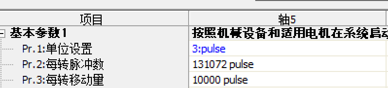

各位老铁 想请教一些问题
在运动模块中
每转分辨率 这是指伺服电机的分辨率没问题
每转单位量 这是需要看螺杆的间距 假设为10mm 直接输出没有减速机 则设置10000um
则 我在人机上 输入 1 mm 则实际会跑1mm的距离吗? (不做计算 就是1)
我该怎么理解 使用者 直观输入的数值换成模块的值

QD77模块每转移动量这里设置10000(假设导程为10mm的情况下)

所以老铁我在屏幕上输入1则伺服实际走的距离也就会是10mm?

实际的PLC的计算写入数值应该是1000,才会行走1mm,具体看你人机界面是否经过计算了

引用第4楼投湖自尽的鱼于2021-03-19 16:53发表的  :
如果人机不计算输入的值 直接mov到QD77的缓存
基本上就是 输入的值 X 每单位脉冲/每转脉冲 = 输出的pulse量 (先不考虑马达接的螺杆pitch)
假设如果我将设定
每脉冲移动量跟每转脉冲量设置一样(4194304/4194304)
也就是在缓冲暂存里写入4194304伺服电机就会转一圈
每次新电机都要确认是否输入1mm就是走1mm
花很多时间确认
所以想厘清这些参数的关系
请各位老铁指导

如果是QD77模块你的每转脉冲数应该设置为编码器分辨率,然后你剩下的那个10000是你的需要每个单位量
4194304这个是J4的编码器分辨率,如果JE的伺服就不会只走一圈
