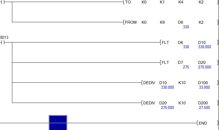

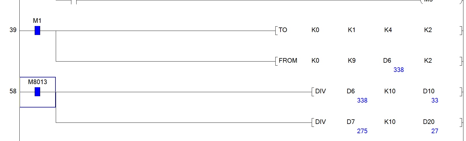

我有个FX2N-4AD-TC模块,
如图,请教怎么让D10和D20带小数点?
另外我用了2个通道,当一个通道温度有变化的时候,另一个通道的数值波动也变得很大,是干扰么?

看看支持浮点数指令不,如果支持浮点数指令,先把数据转为浮点数,再运算就可以了。三菱浮点数是显示到小数点后4位数。

先用FLT把D0转成浮点数,然后再用DEDIV除K10
