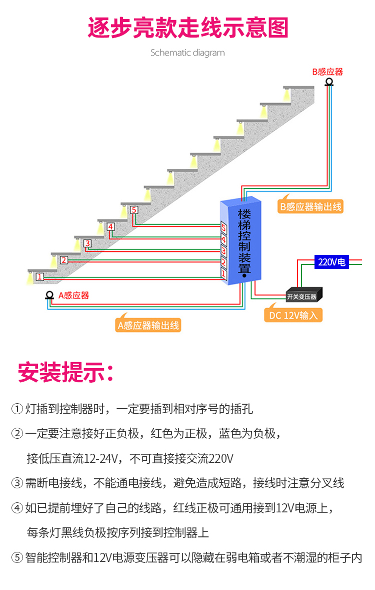

请教大神.用S7-200 做网红楼梯灯,程序怎么写.

工艺是什么要求呢?
time is OK

就逐步点亮啊?12345干什么用的?

你倒是给个要求啊,要做作业没题目怎么行

A感应器用的是什么方案

工艺要求不清,但是不是很难,如果能提供一顿饭钱,谢谢也无妨
