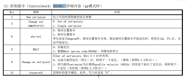

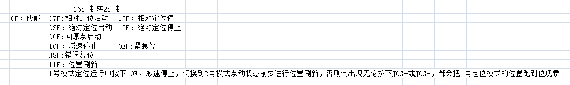

FX5U控制MR-JE-C 关于地址index6040h,位4、5、6、15特殊模式的意思,我有点不太明白

我英文不行,只会复制粘贴
6040 RWW1
控制指令(Controlword)
设定用于控制伺服的控制指令。
位0:switch on
位1:enable voltage
位2:quick stop
位3:enable operation
位4~位6:operation mode specific
位7:fault reset
位8:halt
位9:operation mode specific
位10~位14:reserved
位15:operation mode specific

你应该要看MR-JE-_C伺服放大器技术资料集(轨迹模式篇)这本手册,里面各个模式比如速度/位置等在这几个参数定义是有点不同的
