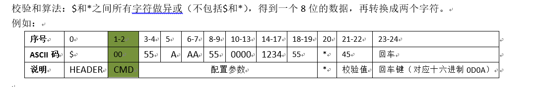

有这样的功能指令吗

看你的需求,WXOR,DXOR,BKXOR

沒有現成的只能自己寫FB來處理

字符?不就是数字吗?你把它看成数字就行啦

好的 先试试
