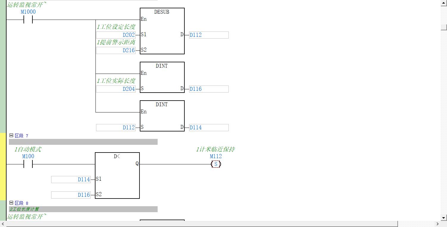

台达PLC,M100通的时候,为啥D<不通呢,寄存器内容满足要求,求大神指点

注意一下,
台达的寄存器默认是有符号整数的,数值范围是-32768~32767,
和常用三菱不同,大于32767会认为是负数,这时应该采用32位比较。
