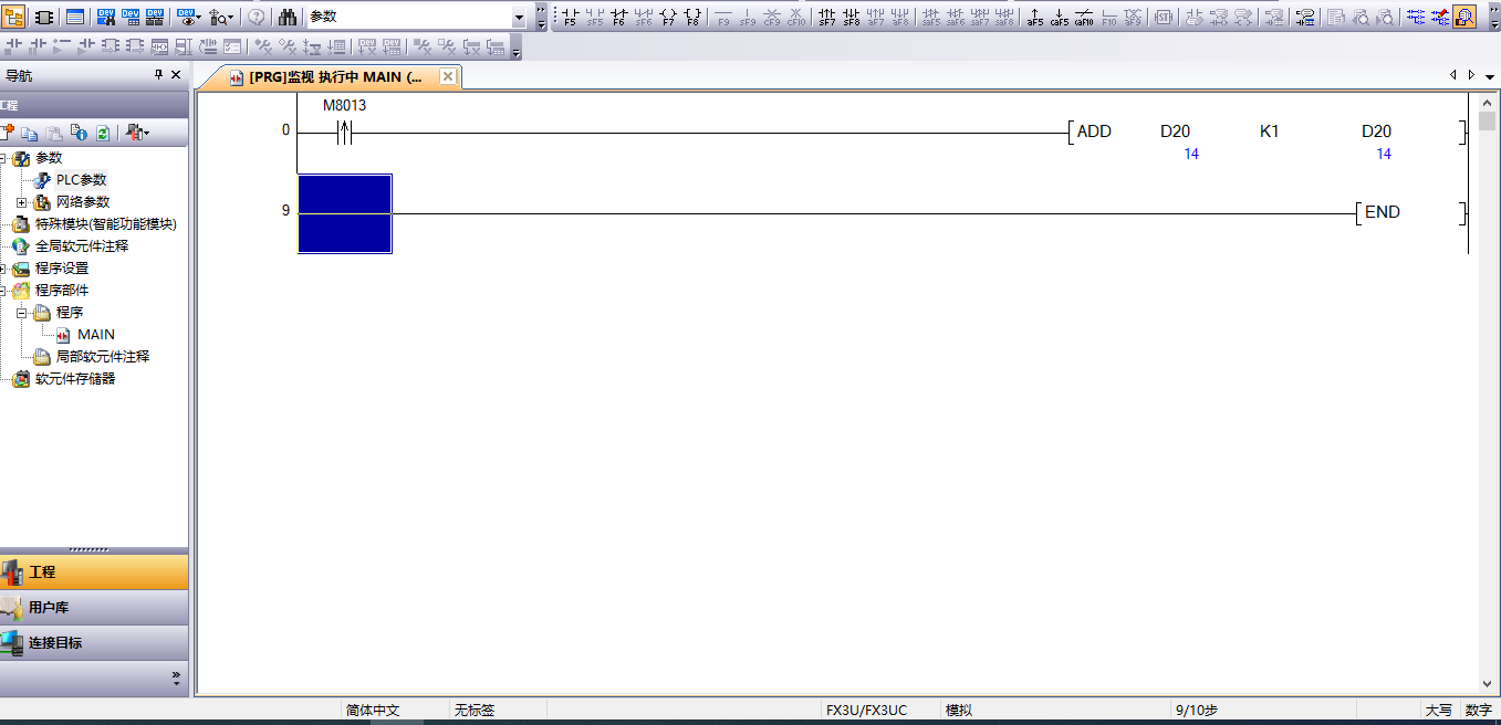

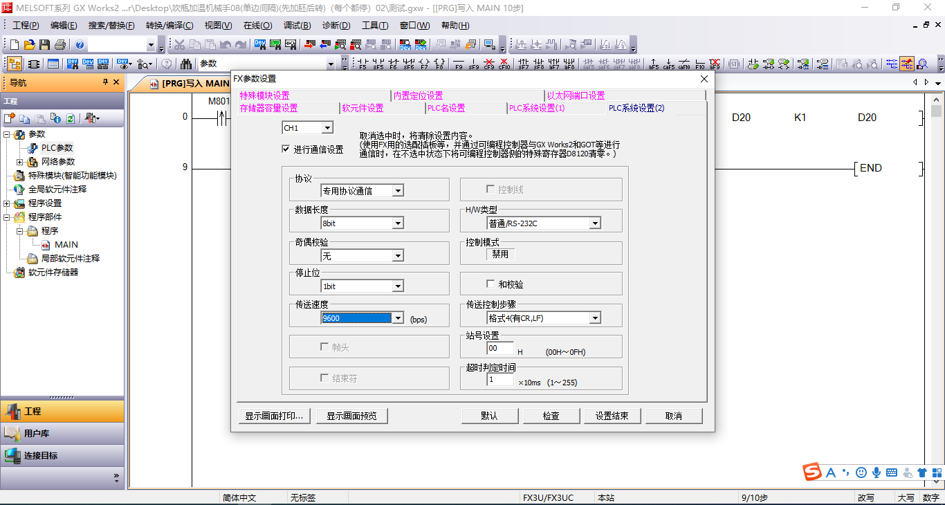

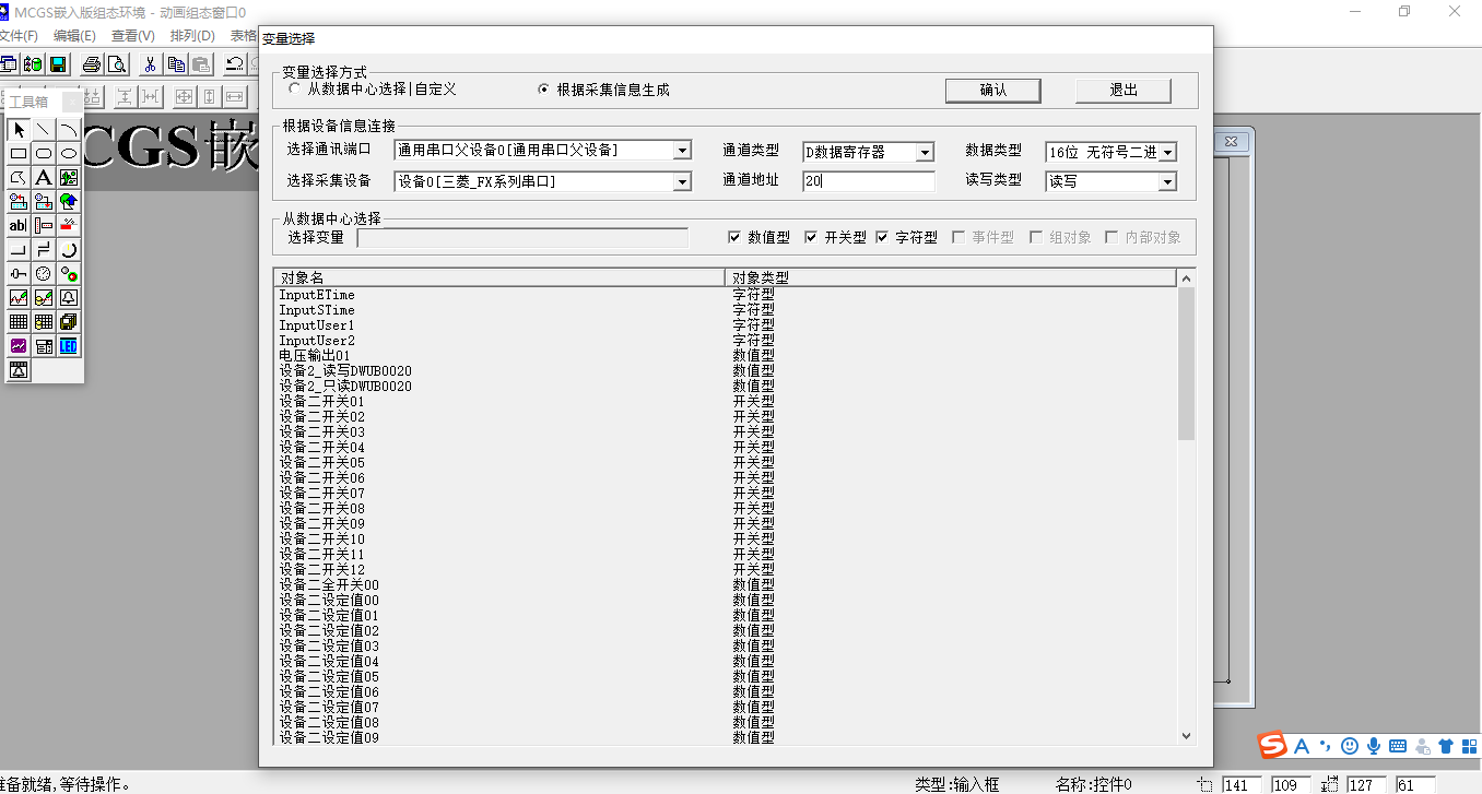

今个朋友问我,三菱FX3U使用232BD板与昆仑通态触摸屏通信的问题。触摸屏只有一个串口,已经使用485 Modbus与12个仪表进行通信了。现在想在不换触摸屏的情况下追加个PLC控制,该怎么做呢?他都备好232BD板了。在其真诚的态度下我妥协了,手把手教学,以下附上教程。

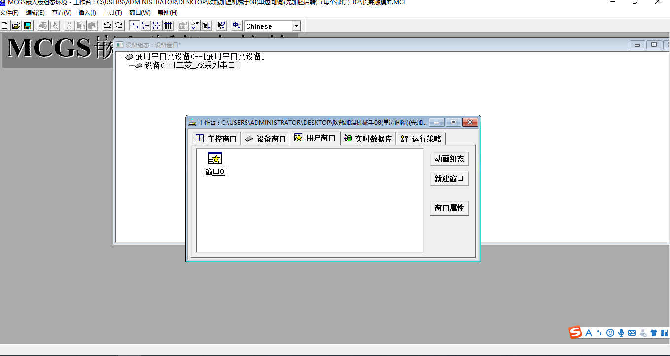

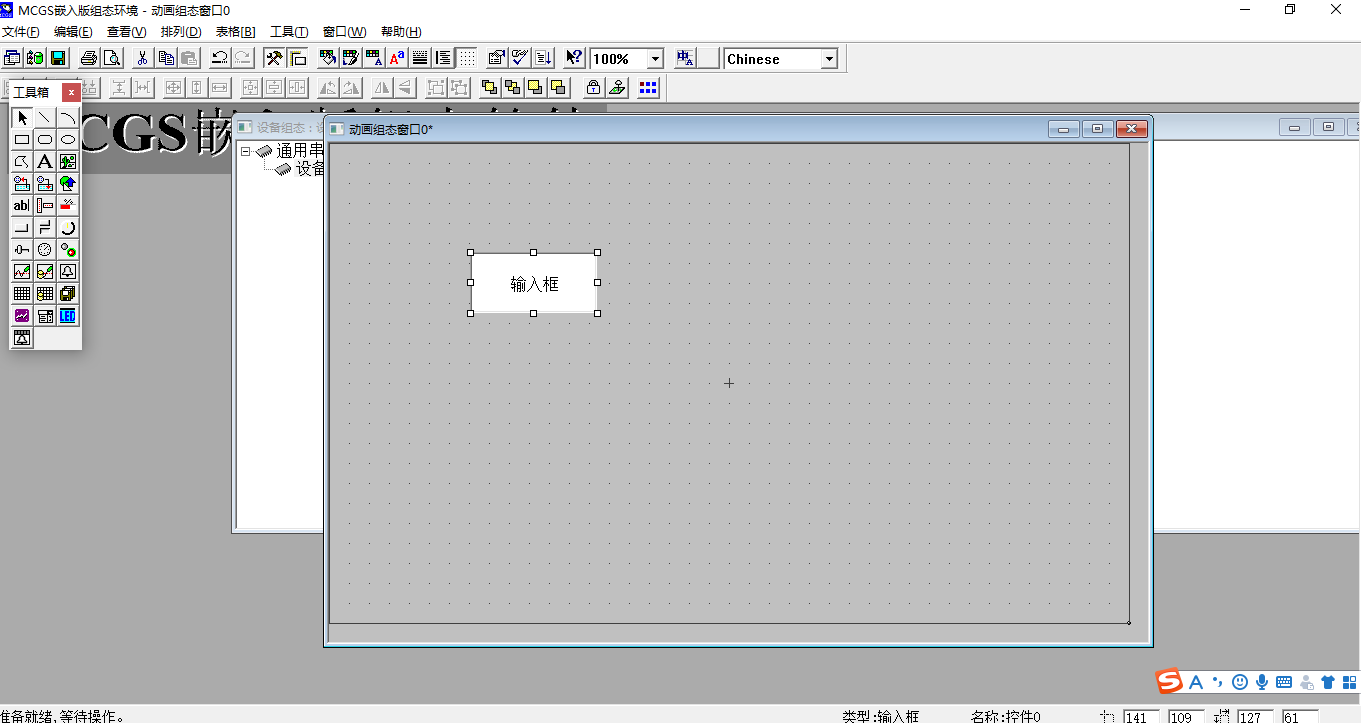

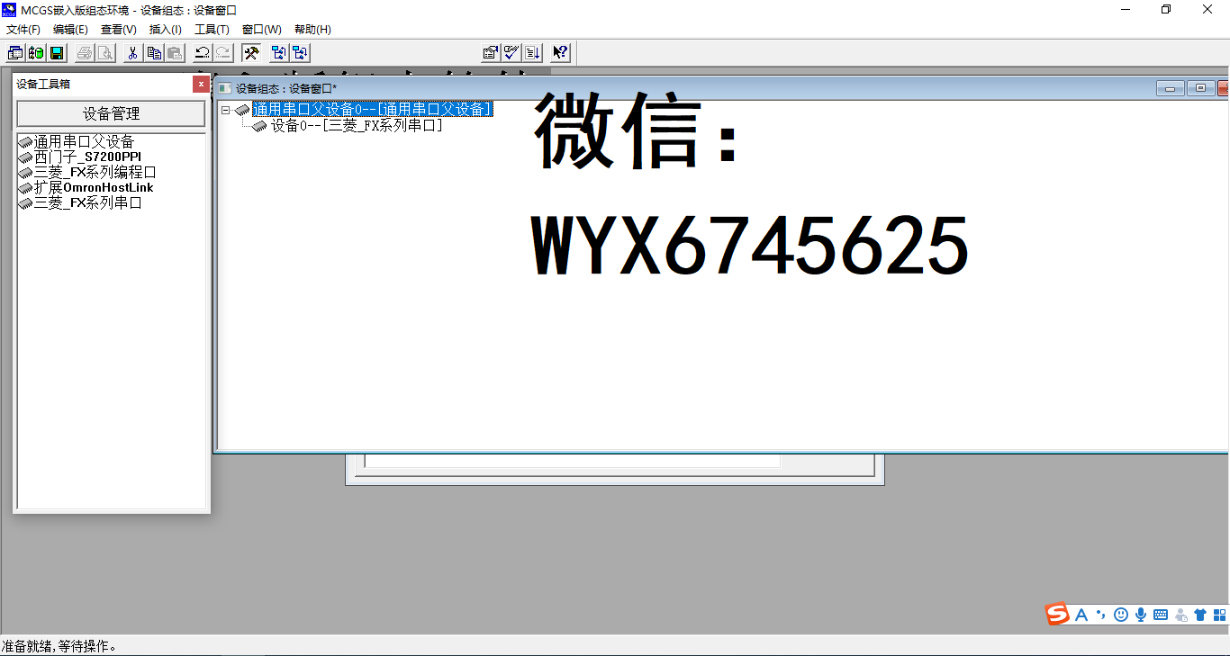

首先进行昆仑通态这边的设置,两边的校验位 波特率 啥的保持一致,最后完美通信。节省出FX3U的编程口。
