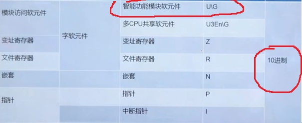

智能软元件Un\G**它的数据类型是10进制的,其中的小n的值取决于什么?
比如三菱智能模块比如QD77MS,假如QD77MS的模块IO地址是H0020,或者H0040
看的资料上说Un=U2,Un=U4,
那假如QD77MS的模块IO地址是H00A0,那 就是H00A转换成10进制=K10,Un=U10。
那假如QD77MS的模块IO地址是H0AA0,那 就是H0AA转换成10进制=K170,Un=U170。
是这样的吗?????

那是指模塊編號及佔了多少
例如放cpu旁 是U0

根据IO地址,取前三位。
比如模块IO地址起始是0070,那就是U7
比如模块IO地起起始是1200,那就是U120

N是起始IO地址右移个4个BIT位
