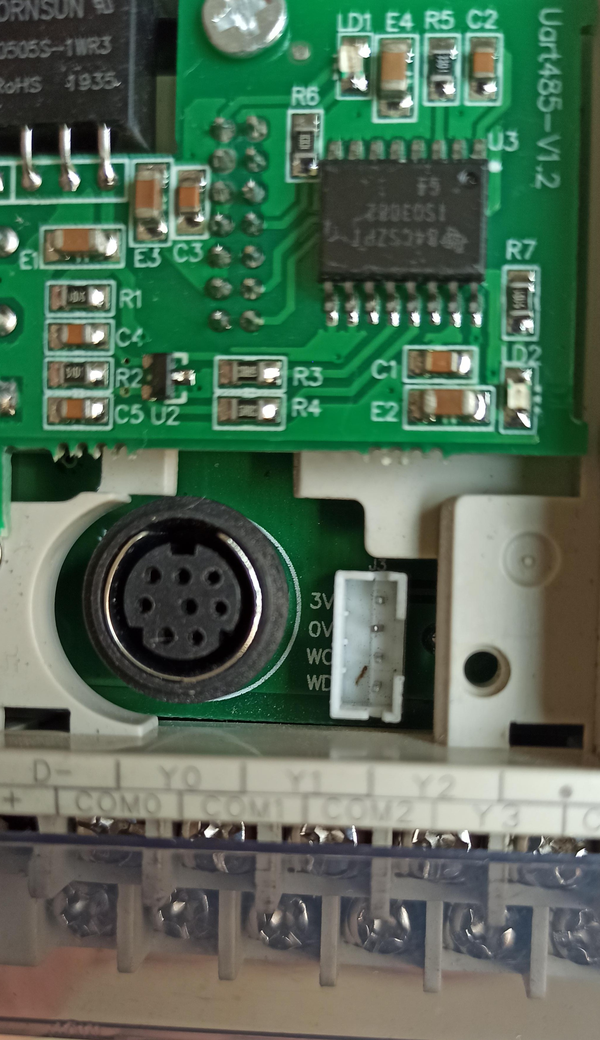

看样子是防三菱的PLC,不过它接入电源是24V,输出端口还 有D- D+. 我试着用三菱的编程线接8P圆口通信不上,圆口边上的4针接口也很奇怪,写作3V 0V WC WD,不知是干什么用的,用USB转TTL连接也连接不上。侧面的A B GND应该是485或者232,用USB转TTL接上也通讯不上,各个通讯格式都试过了都是不行,搞不懂这到底是什么PLC。有人知道马?

这个不是三菱的,端子接口都不一样。看样子是防三菱,可是用三菱的编程线通信不上

上面型号是FX1N-40MT
这个型号是三菱的型号,网上找到的都是三菱的,找不到和它一样的PLC,估计是国产工控板做出来的,就是不知道要怎么才能通讯上后写程序

看样子像是松下的
不是,就是国产工控板做出来的。只是不知道如何连接编程软件

工控板一般都是RS232

引用楼主1695651571于2021-03-13 19:43发表的 这是什么PLC :
这种三菱没有见过,高仿吧?如果用三菱数据线不行,楼主试试用232试试.
上面加了一块好像是485的通讯板,也可以用485试试.编程软件用三菱的应该没错.先用三菱的老软件试试,SWOPC-FXGP/WIN-C,GX Developer、GX WORKS2

三菱的软件肯定能用的,既然仿三菱的,软件肯定能通用啊、

高仿也是可以用三菱软件的,这款应该是原装的,增加了485通讯板,多一个接口,连接不上应该是通讯设置问题

国产禾川的PLC吧,高仿三菱,用三菱的USB 通讯线,软件用三菱GX WORKS2
