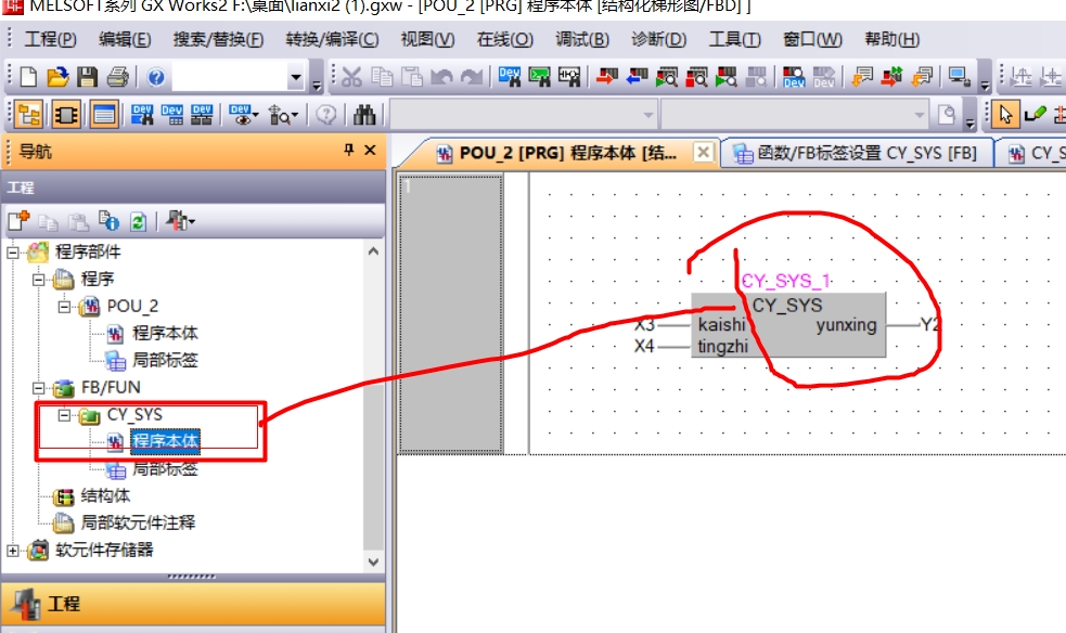

三菱新手,FX系列PLC在GX2上编程的时候,能不能像西门子那样,写多个子程序,然后在主程序里调用

你可以用FB的

两种方法:
1新建工程使用标签。
2新建工程结构化编程
新建的工程就会有FB块这个选型,在FB中新建数据,编写程序,拖放调用

毫无疑问,可以的

有call指令,可实现,建议新手多看手册。
