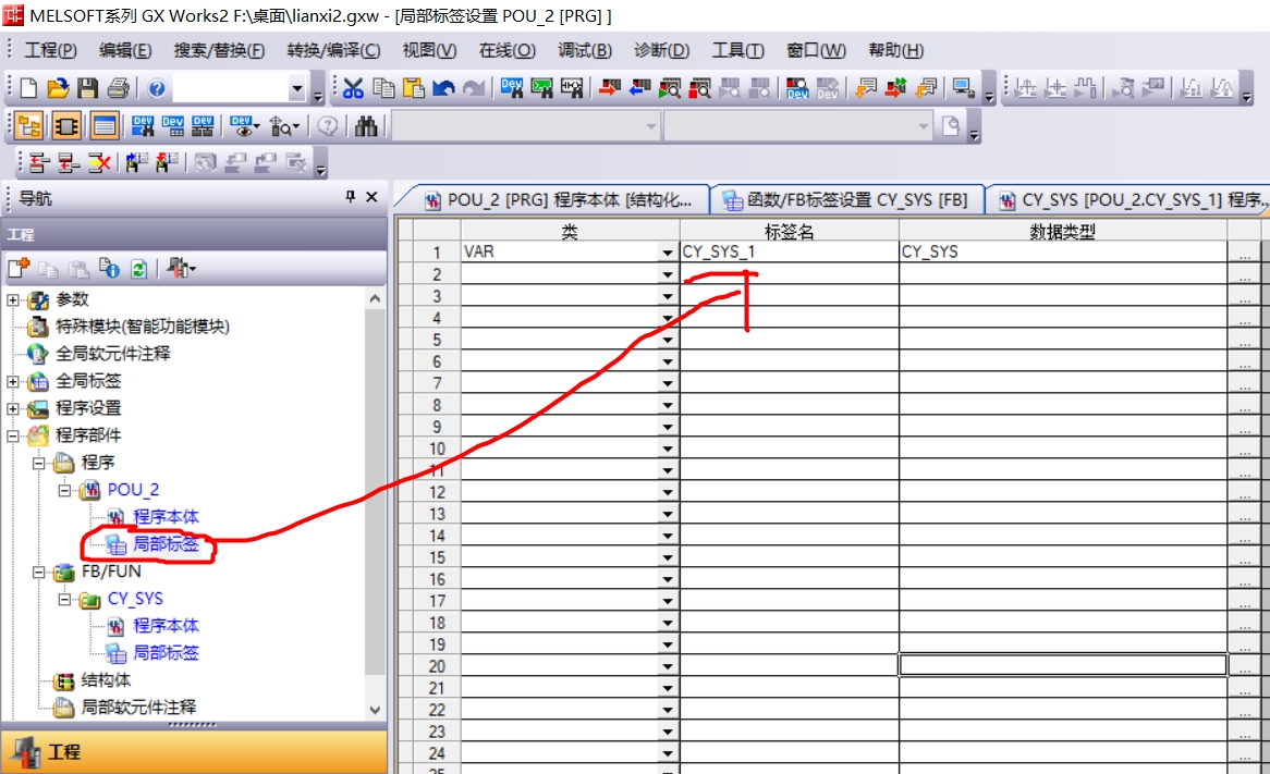

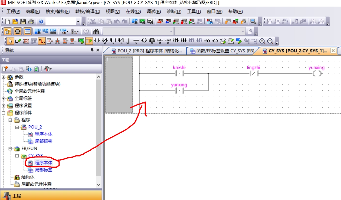

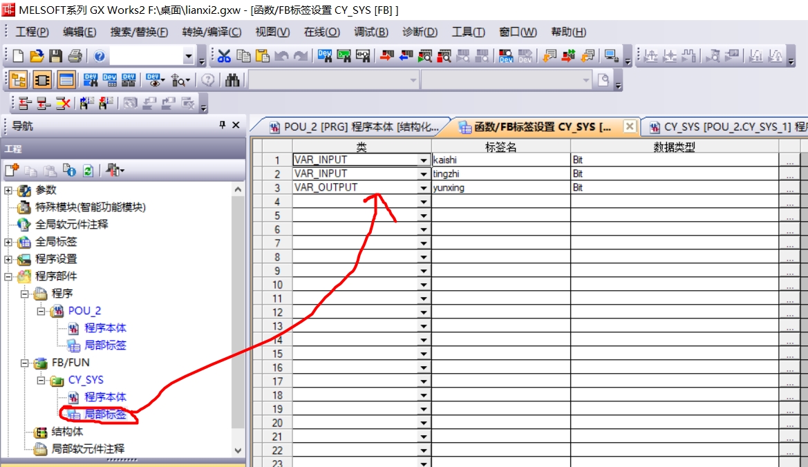

程序很简单,就是一个起保停,来练习FB多重调用的问题。
第一步:
在FB中建立一个小程序,起保停,也建立好局部标签。

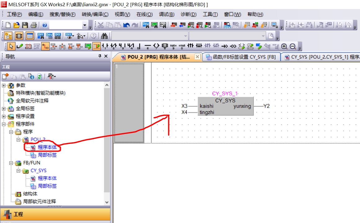

第二步:
在主程序中调用FB,建立好局部标签,填好FB引脚地址。

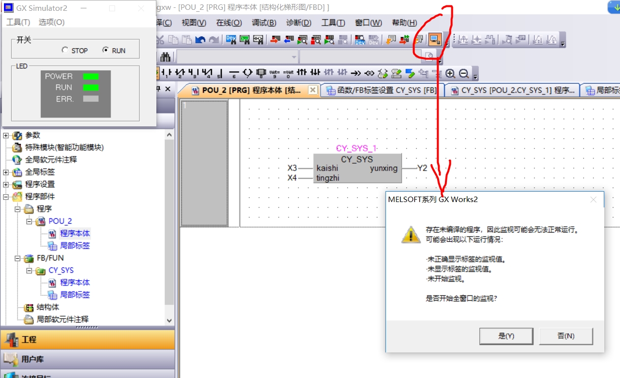

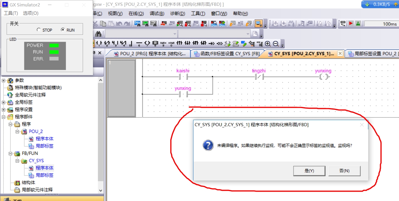

第四步:
启动仿真——这里就显示存在未编译的程序
点击确定,它会跳到建立的FB内
我始终找不到为什么,从新调用,FB从新写,从新编译都没错,就是仿真出错,各位大哥,帮忙指点一下。

你要在左边浏览器栏 程序设置--执行程序--MAIN--Task_01 添加POU_2

没调用,只是创建了,还在库里放着。
