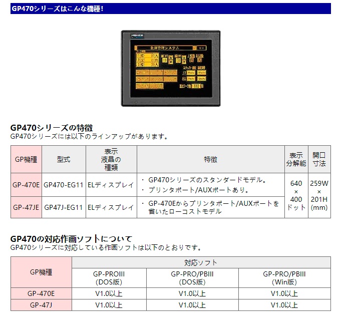

請問這個型號GP47J-EG11是用哪個軟件?
我用GP-PRO/PB III C-Package03更新到7.29也選不到這個型號

2楼  发表于: 2021-03-16 14:42
感謝回復,我有用過GP或者是GP470 Portrait來測試,一樣都沒回應。看來有可能是通訊介面掛點了
