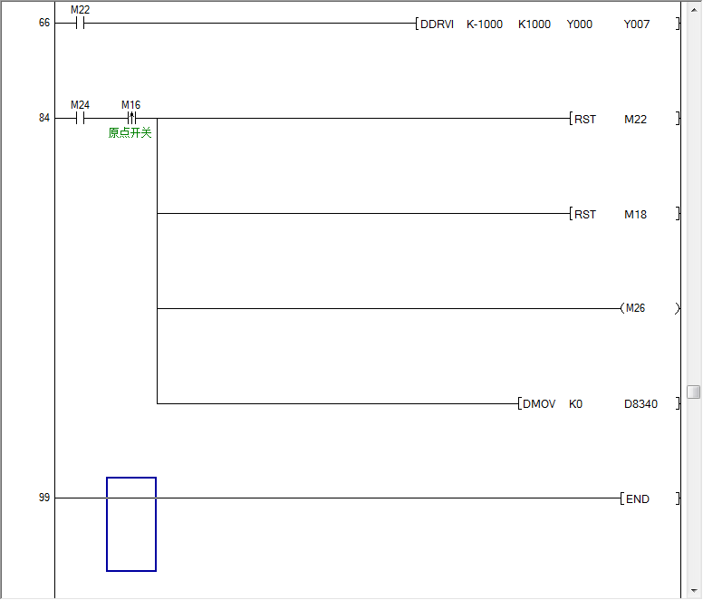

想问一下各位大佬,三菱D8340不能人为清零吗?试了一下DMOV K0 D8340,发现也没有清零啊

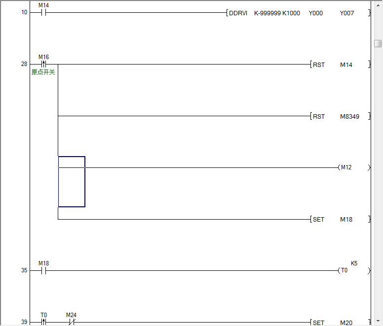

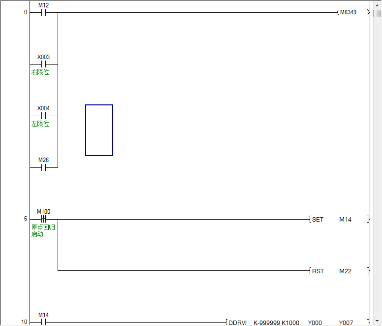

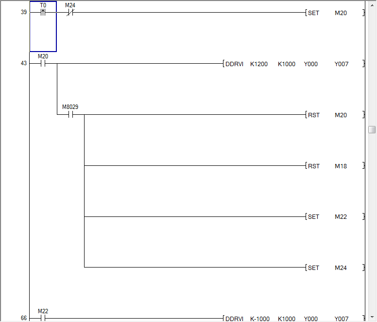

已上传图片,老哥能帮忙看一下吗?限位开关是微动开关,执行了DDRVI K-999999 K1000 Y0 Y7碰到限位后,下面的按钮就不动了
也无法清零

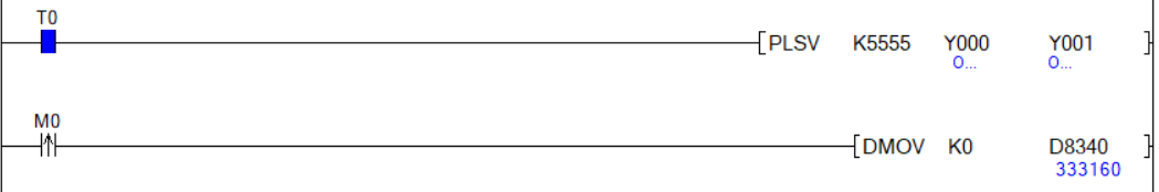

具体要看M24和M16的接通情况
你可以单独做一个程序测试。
比如
|M100|------------------------------------[DMOV K0 D8340]
这样试试看可以清零不。
如果测试的程序可以清零,原来的程序不可以清零,那得继续监控,看是什么条件没接通。

今天测试是可以的。
感谢,我测了一下也是可以清零,应该是程序问题
