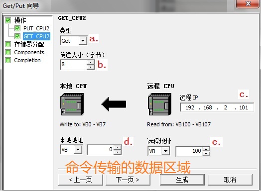

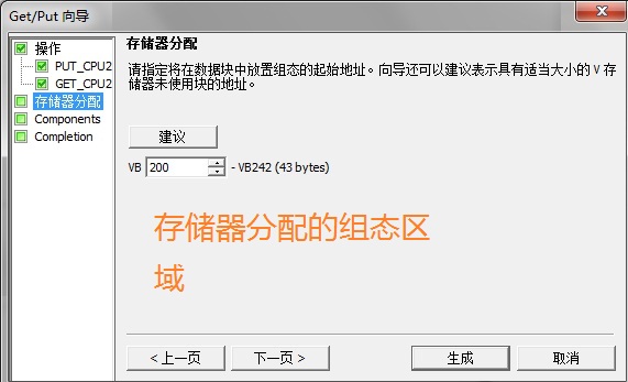

在两个smart200PLC的数据传输组态中,定义通讯交换区域和存储器分配的区域,是不是以存储分配区的地址为起始地址,存储的数据为通讯交换区的数据,通讯交换区的定义只是定义了数据区的范围,可以这样理解吗?

存储区分配是指令需要处理时CPU分配给指令的存储空间,内容起始就是映射的规则,交换的数据区域起始与开始,以及大小是 图1 中的d e指定的

是的。
图1 就是定义s7通讯的数据区域及通讯数据的长度,一次通讯最大支持200个字节。

以上意思是
将远程PLC的VB100的8个字节读取到本地PLC的VB0的8个字节。
