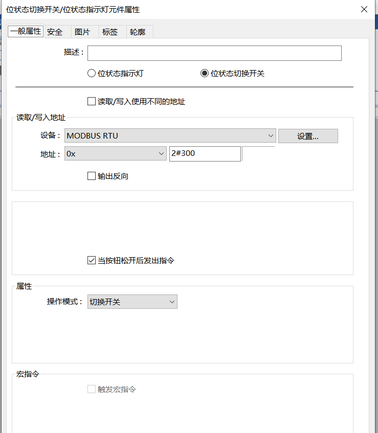

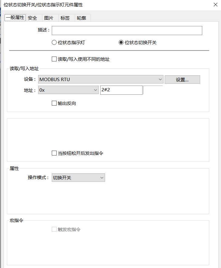

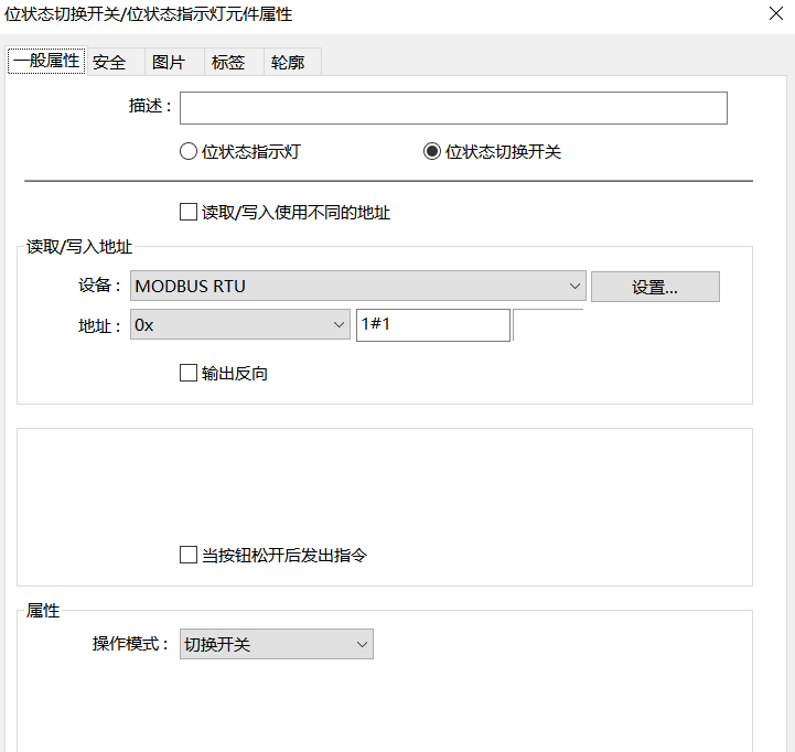

用威伦MT8050iE做主站同时与3U和5U做modbus rtu通讯,现在是能通讯上;
3u用位切换开关0x 1#1 能直接驱动辅助继电器M0;
5u用位切换开关0x 2#1 驱动的是Y0;在GX3中设置了m0的软元件分配,起始为元件编号300,分配点数为100;
为什么我在触摸屏上写切换开关的地址 0x 2#300,会导致屏幕上不显示这个开关,PLC会报错提示超出范围.
现在我需要弄明白的是3u的Y输出点对应的地址是什么,5u的M辅助继电器的地址应该什么什么.
纠结了,请大神帮帮忙指点指点,谢谢

H(300)= D(12c)
