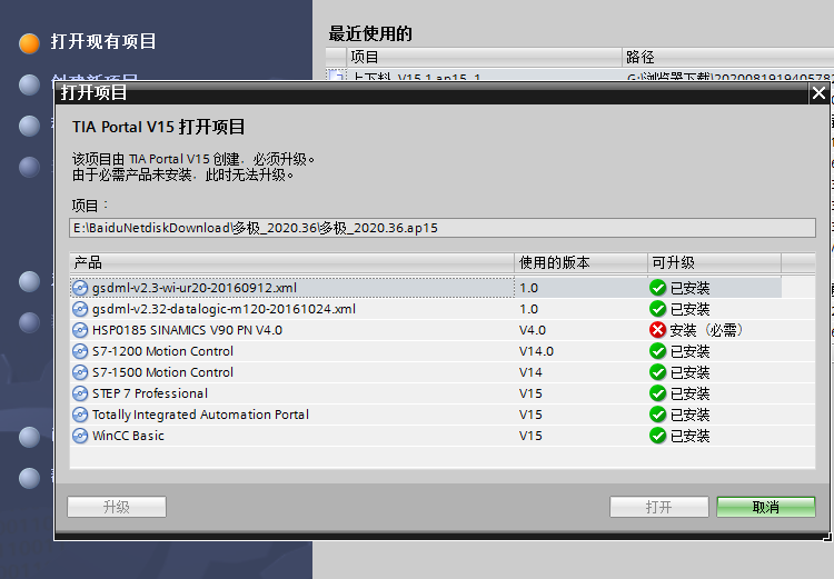

    这个是缺少什么文件
  • 下载积分:+1(原野) 上面说了啊,你没有硬件

    需要安装支持包

    我的 V 15.1 和V16 都打不开???大家 的呢???
  • 下载积分:+1(原野) 可以打开的

    引用第2楼lhw6329534于2021-03-31 20:03发表的  :
    这个是缺少什么文件
    V90硬件
