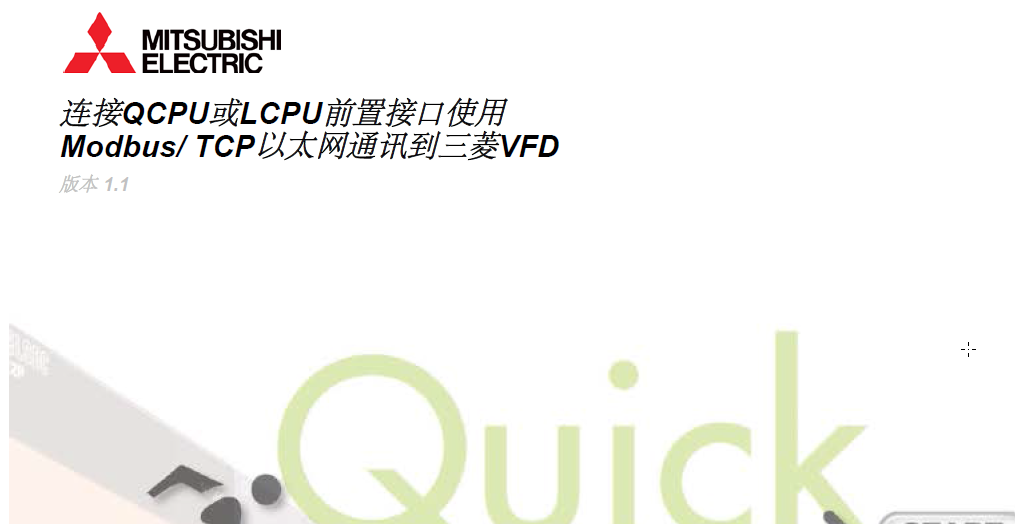

三菱Q3UDV plc可以用MODBUS TPU通讯吗  如果可以这么设置的,哪位大神可以告诉下,谢谢了

内置以太网协议工具。。。。。

加模块,本体网口做不了 MODBUS TCP

这里有个案例,PLC不用编程即可实现MODBUS-TCP:
https://blog.csdn.net/AutoCtrl666/article/details/100161816

应该只能做主站

引用第4楼楼上小王于2021-03-11 08:44发表的  :
Q03UDV的本体网口是可以做MODBUS TCP的,我做过。
下面是我的教程,可以参考一下
http://www.ymmfa.com/read.php?tid=1680537&page=1#2127299

可以的,做客户端和服务器都行
