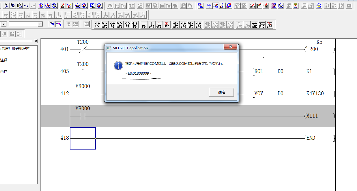

从FX2N三菱修改程序 变换失败 ,没有连接PLC

【工具】--【选项】中设置为:变换后不写入PLC

谢谢.................
