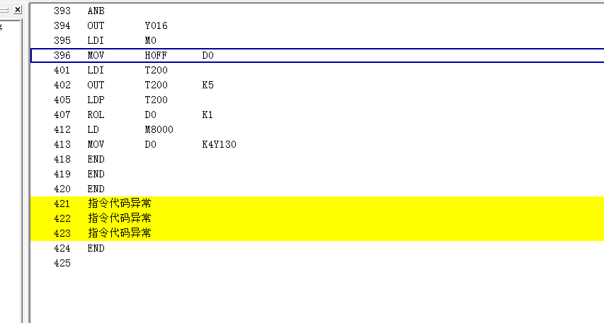

从FX2N三菱上载出来的程序有故障如何处理

先切换到语句表看看END后边有什么指令

是用GX Developer这个软件转换吗,没有找到转换的地方

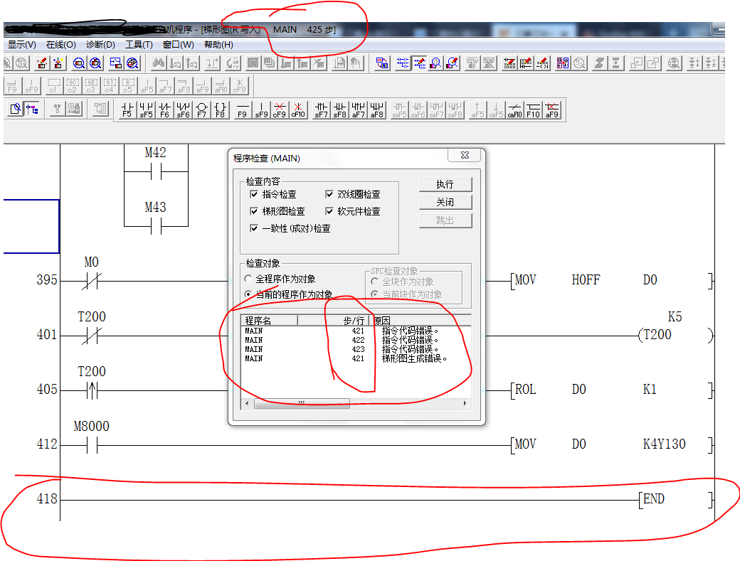

程序异常。。。。。。。

载出来的这种有问题的
会出现黄色区块
大多是用GX Developer读出
但原程序编写可能是用WORK2编写
所以只要安装WORK2去读出后再编写即可
从FX2N三菱上载出来的程序有故障
