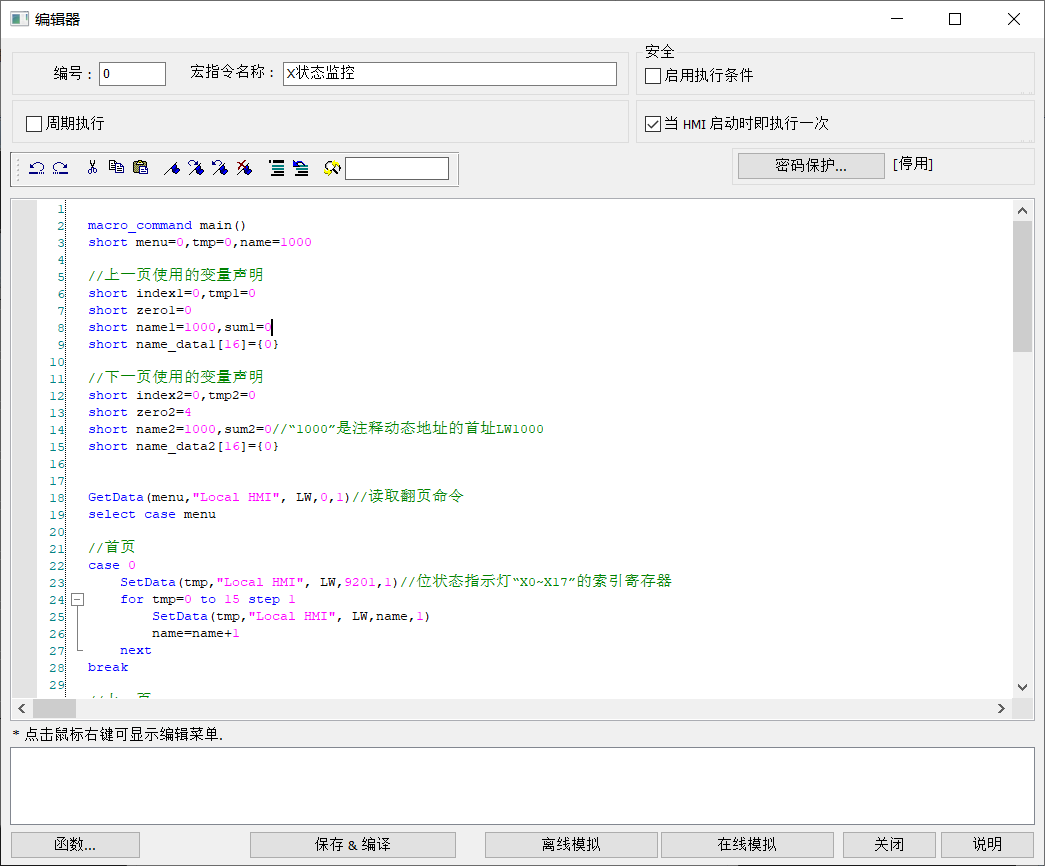

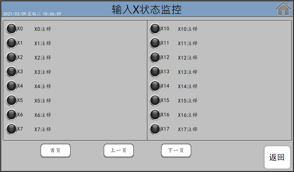

前段时间看到坛里大家在讨论威纶通触摸屏,用地址偏移的方式实现IO监控的翻页查询功能,我有空也来跟各位大佬学习交流一下!
我也做了一版通过宏指令实现的方式,大家来讨论下!
附件: 地址偏移IO监控.zip (1961 K) 下载次数:2199

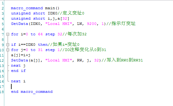

    我感觉我的要简单一点

    引用第1楼梦雨天涯于2021-03-09 13:51发表的  :
    我感觉我的要简单一点
    好强好强!循环嵌套循环!

    引用第2楼海你好咸于2021-03-09 14:17发表的  :
    好强好强!循环嵌套循环!
    我不懂什么循环嵌套是啥,就知道这样简单

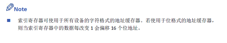

    威纶通的位地址用了索引寄存器后,索引寄存+1,位地址会递增16位bit。如何把“位状态显示灯”的地址是相同的情况下实现偏移,有没方法!
    那就用宏指令来做,不要想太多了
