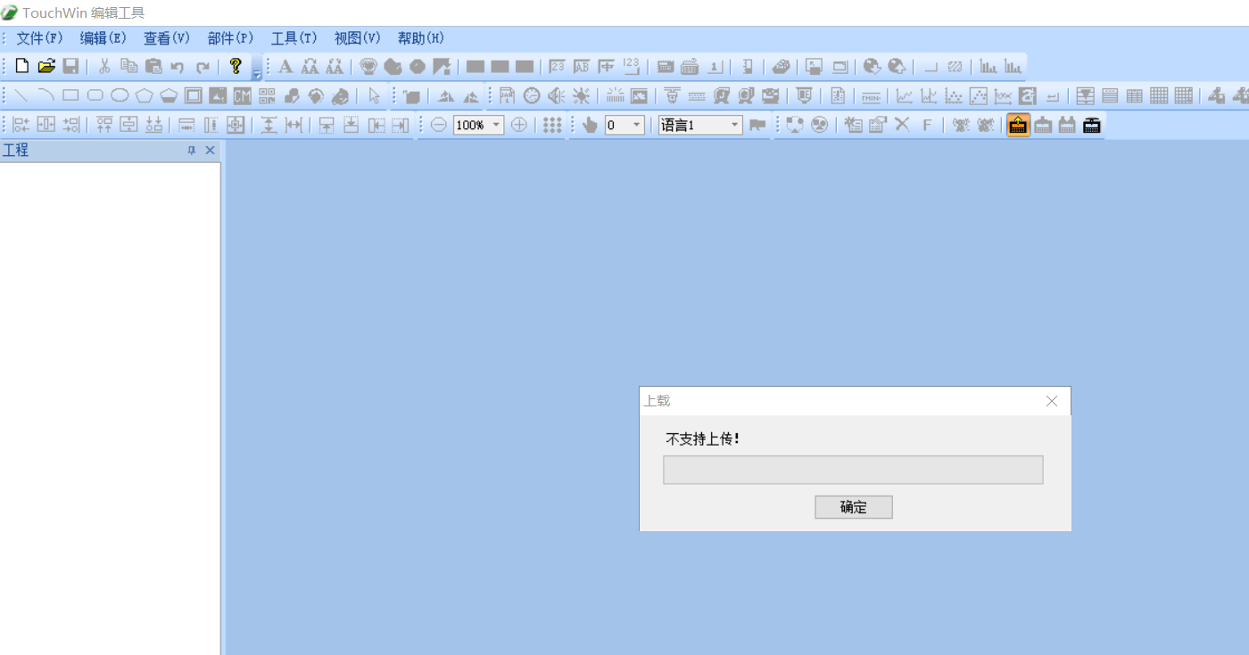

电脑读信捷TH465-MT触摸屏程序的时候,电脑显示 不支持上传 ,是什么道理。 望赐教

不允许,不许可,不能,NO

不就是禁止上载吗?

不让你看呗

这个估计没救了,弹出输入密码倒可以搞搞

触摸屏的程序基本不能上载,现在还不知道哪一款能上载

这是下载的时候限制了,现在这种很常见

重新做程序画面

新捷的plc和触摸屏都支持禁止上传,做小设备的可以考虑

被设置权限了

不是我说,信捷的屏人家想不上你上载,全国都没几个能破开。信捷公司 技术说的

信捷HMI工程下载时没有选择完整下载,所有不能上传
