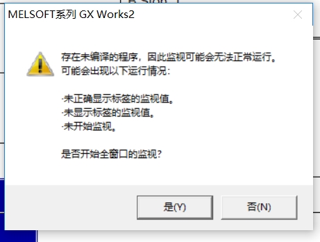

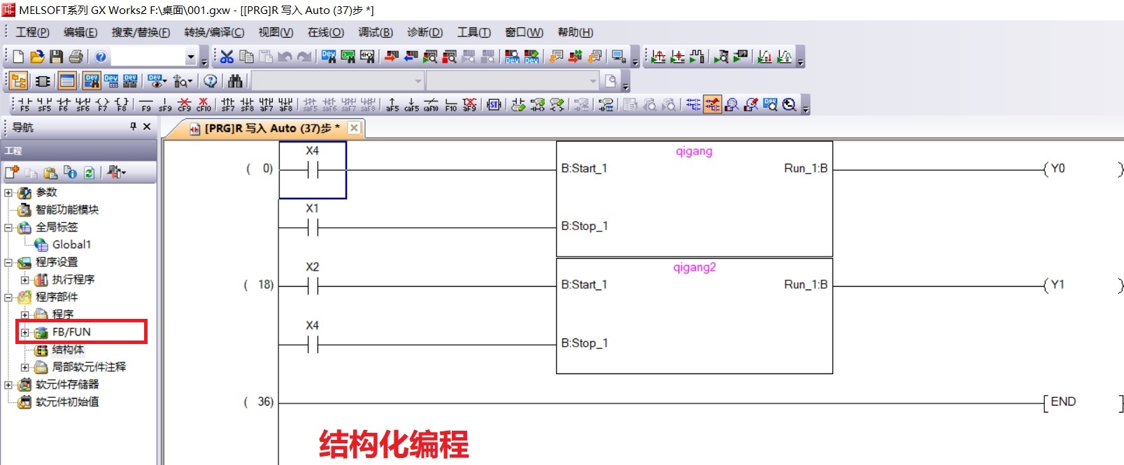

1)新建工程时选择结构化编程
建立的工程也可以使用FB块,FB是FB/FUW
结构化编程,调用FB后,仿真老是出错,提示有未编译的程序,但是已经全部编译了啊。
2)新建工程时选择简单工程+勾选使用标签
建立的工程可以用FB块。FB有个FB管理
这两个没什么区别啊,有没有人知道。

发表于: 2021-03-05 16:39
第一个问题,转换的时候要选全部转换。

发表于: 2021-03-06 21:04
肯定结构化更规范,开放性强很多

发表于: 2021-03-06 21:28
结构化编程里选择用结构化梯形图编程,你会发现传统梯形图真垃圾!

发表于: 2021-03-10 11:47
可以建立FUN
