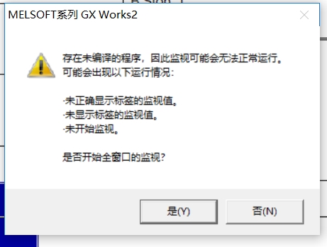

三菱Q系列PLC,结构化编程,仿真时老是提示存在未编译程序

我已经编译了,FB块就是一个起保停。
就是不能仿真,一直弹出一下错误窗口。

在修改的FB块里编译

你的FB在内部要编译下
