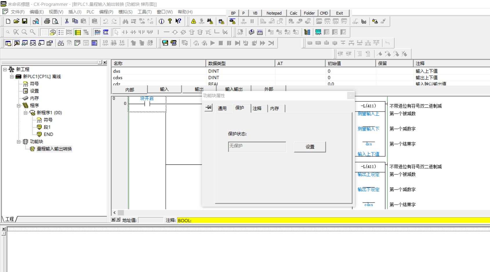

引用第11楼vliving于2021-03-07 18:07发表的  :
请问一下,我用WINHEX,怎么找不到像你截图那样的?
http://www.ymmfa.com/read-gktid-1697669.html

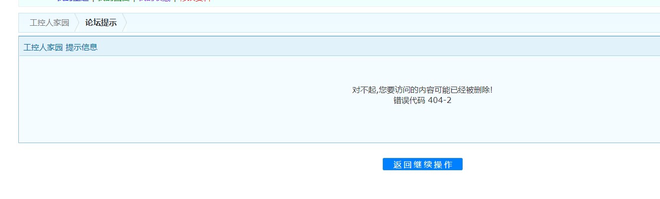

引用第12楼bnnyygy于2021-03-07 18:58发表的  :
删除了,看不到。。。

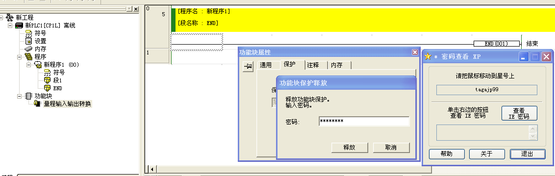

14楼  发表于: 2021-04-14 13:33

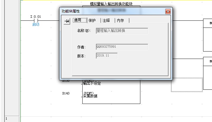

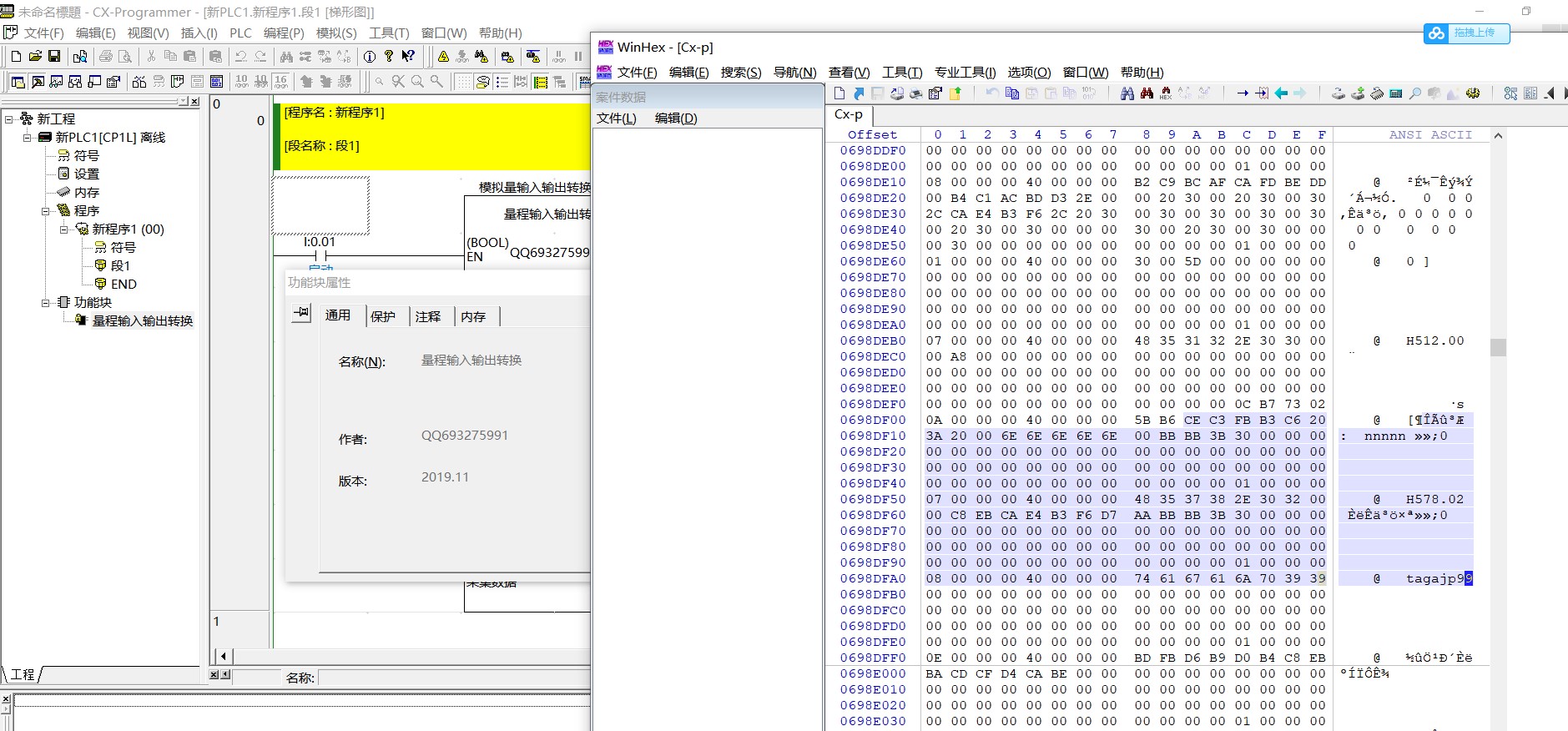

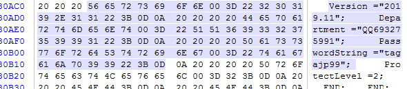

量功能块.zip (4 K) 下载次数:31
功能块密码: tagajp99
如果搜索不到功能块密码,先点击CXP软件的编译,再点击保存,触发中断后,迅速用winhex软件搜索就可以搜到功能块密码。
