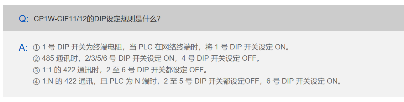

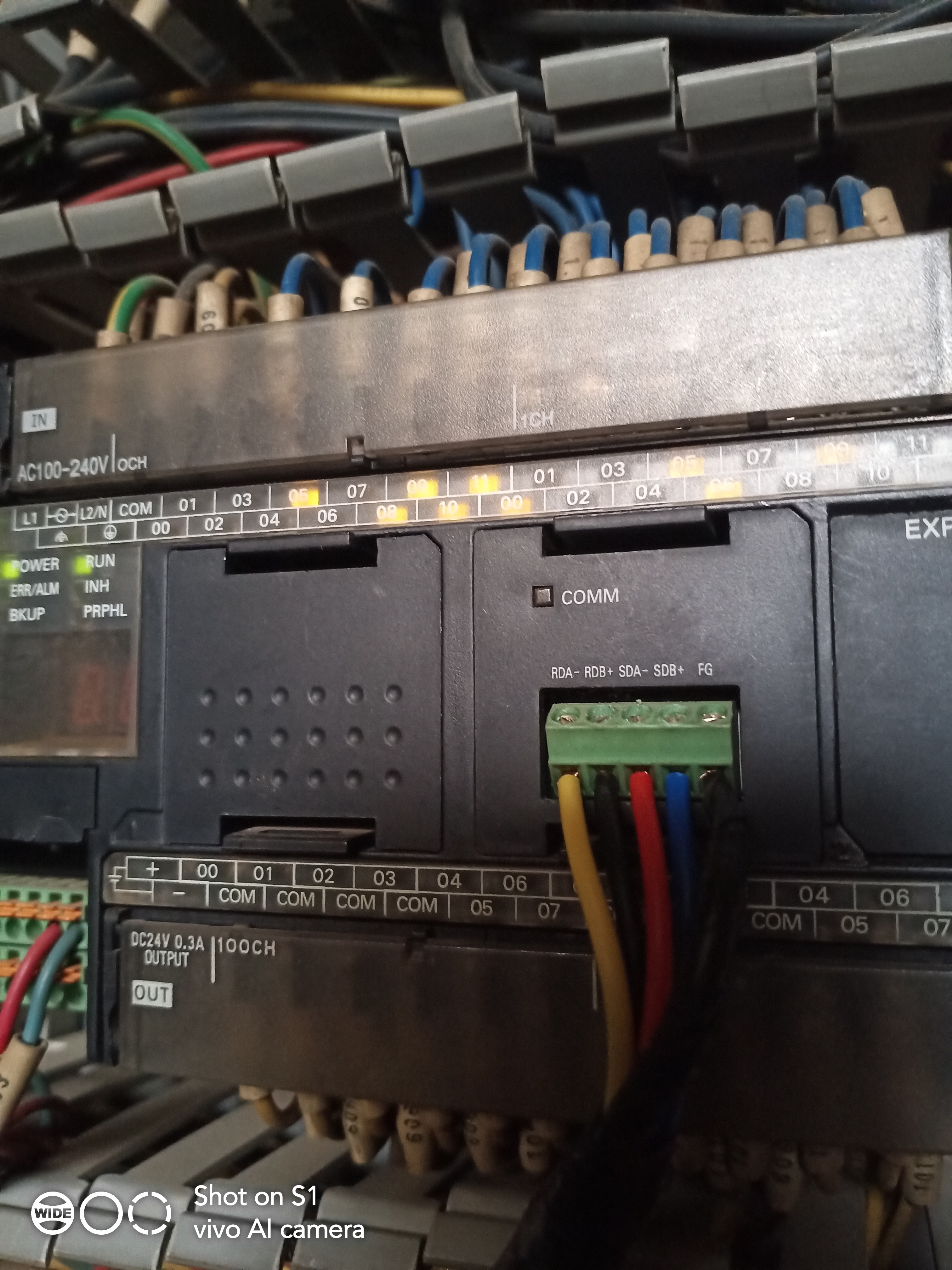

这个拨码开关要怎么设置 怎么接线
求大神指点

看下图,,,,,,
