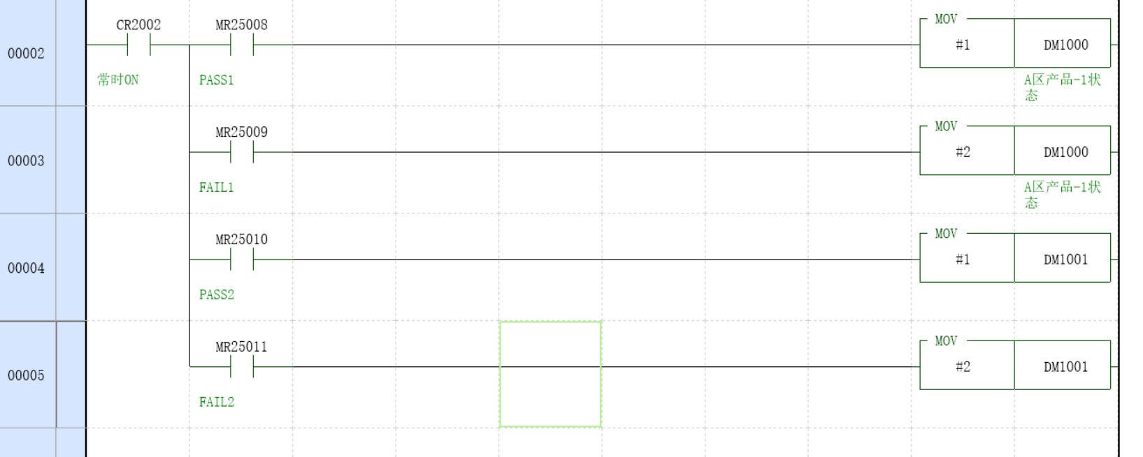

如图,我要读取上位机的信号然后储存数据到寄存器上,方便以后调用,我需要从MR25008一直到MR25111,这20位两位一组分别存到DM1000到DM1010这10个寄存器上,有什么较简洁的方法吗

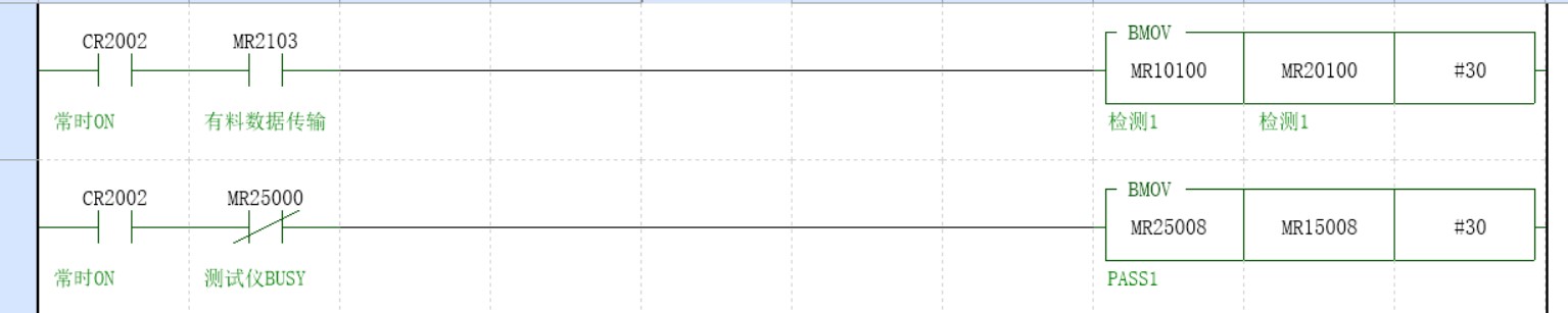

BMOV能达成我的需求,但是要改我早期写的程序,之前写的时候不清楚客户的测试仪跟我通讯使用哪些寄存器的,我就通通用了DM,现在较客户发了测试仪的通讯IO表过来才知道是用MR

DM1000到DM1009哈哈哈哈
引用楼主杯雪盏月于2021-03-02 13:47发表的 基恩士PLC的一些编程问题求助! :

可以试试译码呀

这个笨办感觉可行,不过这种就没啥实时性了,还得加个循环语句,感觉鸡肋,还不如一句一句的敲出来的稳妥

我直接用BMOV然后改程序。。。
引用第5楼wenhui2008e于2021-03-02 18:08发表的  :
这个笨办感觉可行,不过这种就没啥实时性了,还得加个循环语句,感觉鸡肋,还不如一句一句的敲出来的稳妥 [attachment=252956]

两个位组合mov 0/1/2/3到D1000  要么脚本( BLD BLDB )用 if判断

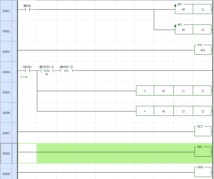

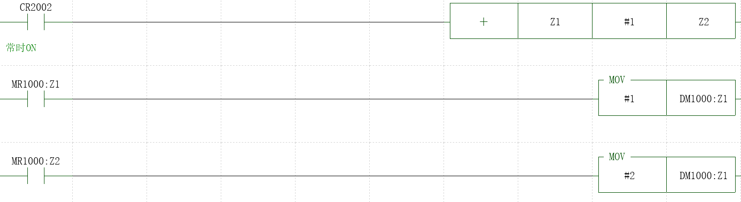

楼主你看一下这样行不行?用循环配合变址应该可以实现,要么就写脚本。

    哈哈,谢谢啊,这台设备今天出货了
    引用第10楼风影zdy于2021-03-24 10:34发表的  :
