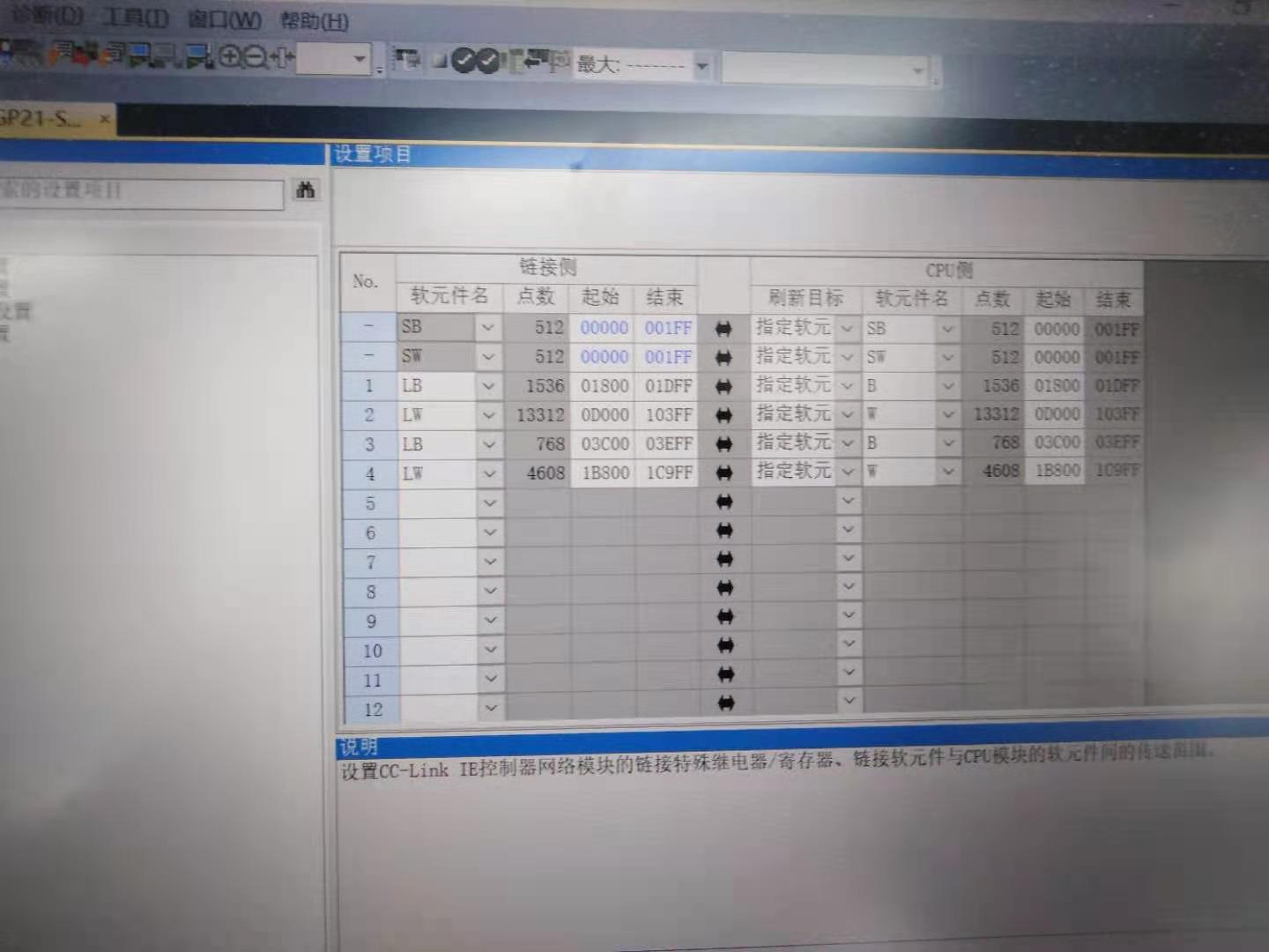

三菱PLC CC-LINK IE模块QJ71GP21-SX里面的刷新设置LW,LB代表什么意思?求大神指教!跟W和B有什么区别?

链接位变量和链接字变量

有L这一个模块里的地址,没有L的就CPU的地址。

说明书都列出来了
