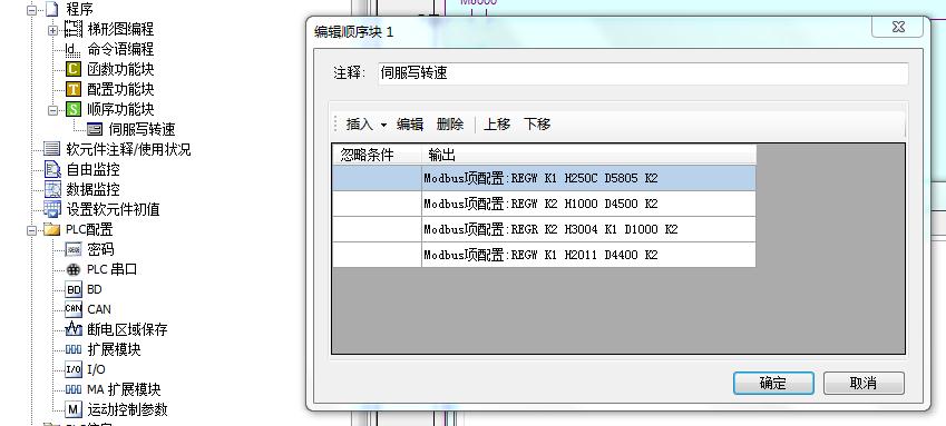

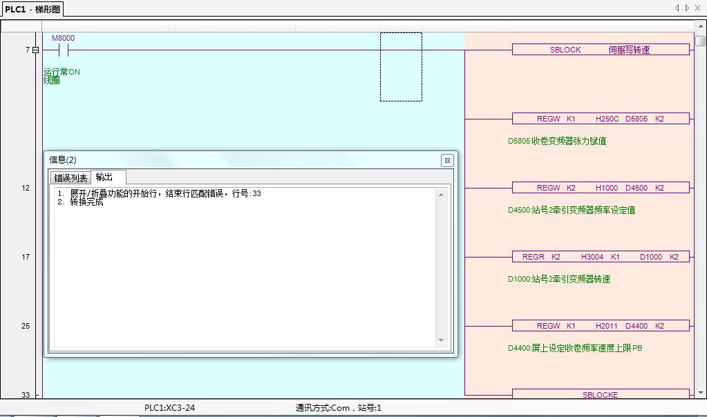

信捷XC3顺序功能块里的与正弦变频器moubus通讯一直没看懂,求大神解读:
1.编译时出现报错,是什么原因,如何改正?(虽有报错但并不影响正常下载和使用);
2.如何与正弦变频器通讯的?结合变频器手册也没找到相应的关联?

通讯程序你的看PLC的指令解读(一句半句也说不清楚),编译报错是这个程序段的尾端缺少GROUPE指令。
