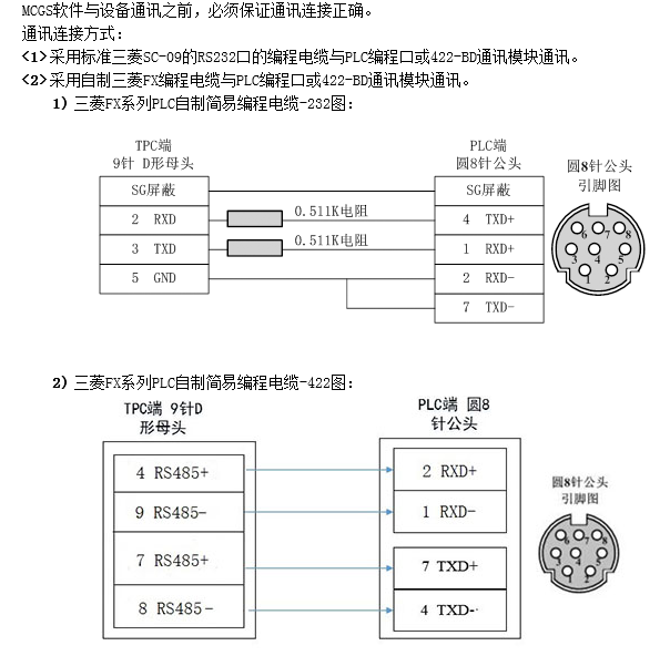

FX系列编程口圆8针公头和昆仑通态TPC系列的DB9针母头,自己做的话,按照图上所示,232接法,最长多少米??422接法,最长多少米?
标准三菱SC-09的RS232口的编程电缆的规格是什么样的
线径是0.2?,0.3?,0.5?,还是0.75的,你们都在哪里购买的,电线的品牌杂七杂八的,普通屏蔽线可不可以,需不需要用双绞线

4楼  发表于: 2021-02-25 12:32
我都是买触摸屏的线,减掉,然后自己加一个485模块就行
我需要的线长,数量少人家不给做,只能自己做了

需要加电阻吗,什么样的电阻

7楼  发表于: 2021-03-02 09:14
这个编程口的公头没法焊啊,技术不行,焊不了
买个转485的转接头跟屏接485吧

    10楼  发表于: 2021-03-03 10:31
    用带屏蔽线
    RS232,理论上bai可以达到75米,但du实际达不到,当然还与zhi波特率有关,距dao离zhuan越远,波特率就要越低shu,否则通信失败。通常用50米还可以,这个做过实际项目,波特率设置为9600。
    RS422,RS485结构是相同的,理论上可以达到1km,实际上也是受波特率限制。实际在500米以内,通常还可以正常。需要在总线的两端各一个120殴的终端电阻。

    你要线长没关系啊,
    1)买标准的编程线,
    2)买2个D型9针头(1公,1母),要多长线自己焊好
    3)把自己焊好的线,与你买的标准电缆 插接在一起  不就可以了吗
    编程线DB9是232的,232传输距离不是只有15米
