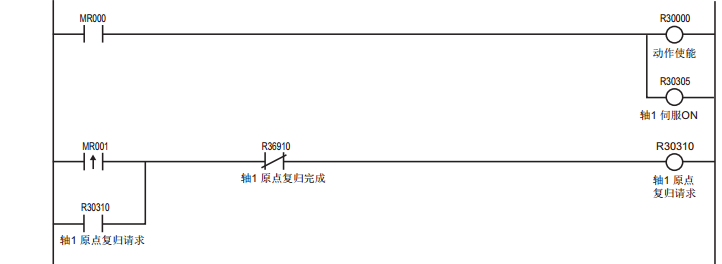

第一次搞KV7500,请教那些轴(回零,绝对,相对,JOG)指令是怎么弄的?看了案例不是很明白,谢谢~

1楼  发表于: 2021-02-20 09:24
用总线吗?

引用第1楼混口饭吃于2021-02-20 09:24发表的  :
用总线吗?
是的~,用的总线,模块是XH16EC的

引用第2楼cayenne于2021-02-20 09:31发表的  :
是的~,用的总线,模块是XH16EC的
ETHERCAT
手册不是有吗?这是轴1的,轴2的地址不同,当然手册有的地方可能会有点问题
哪里不明白?
模块下边点参数那可以设置单个点是绝对还是相对
买基恩士的东西先咨询再买,说你要用几十套,以后都用他们的,他们销售会很热情的,买完就不是那么回事了。。。。

6楼  发表于: 2021-02-20 10:13
引用第4楼混口饭吃于2021-02-20 09:39发表的  :
ETHERCAT
哪里不明白?
你这个是在哪个手册上看的?基恩士就是这样,买前特别热情,每天打电话如何,买完后,沃日~,人间蒸发了一样,还是欧姆龙的客服好,不懂的电话过去直接搞定~

8楼  发表于: 2021-02-20 10:22
ETHERCAT
哪里不明白?
我看我一个朋友写的,回零,绝对,相对,JOG都是用ADRSET,ADRADD这两个指令,如附件所示,这表示啥意思

9楼  发表于: 2021-02-20 10:34
引用第6楼cayenne于2021-02-20 10:13发表的  :
基恩士就这样,三菱和欧姆龙有官网技术支持电话,基恩士是销售对应,所以就会这样
手册是■KV-XH16EC 定位/运动单元

引用第8楼cayenne于2021-02-20 10:22发表的  :
这个应该是用块和脚本写的,程序不全看不明白,你可以用手册给的例子写
