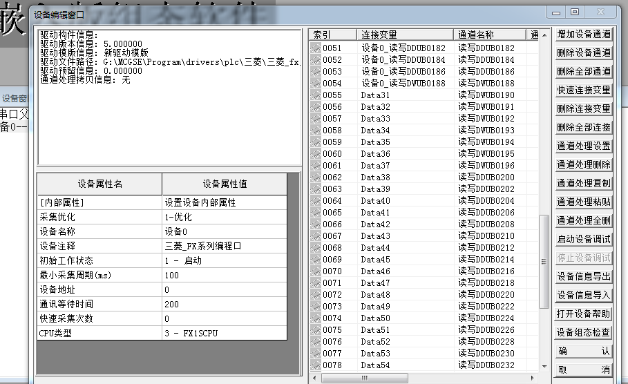

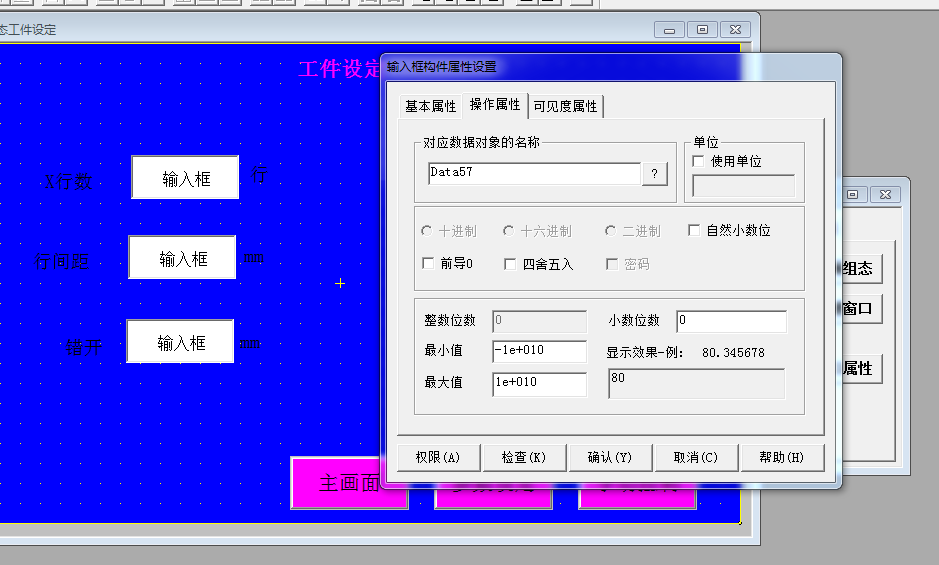

我看到别人的程序,昆仑触摸屏和三菱plc通信,他的输入框显示对应的data38,我在设备窗口里面看到的是data38又是对应的是plc的存储器d200。我的疑问是他为什么不直接输入框连接变量d200,在经过data38中转一下。我都是直接连接的plcd存储器,不在中转的。

没有为什么,他们家就这样哈哈哈。

data38这是程序设计者自已命的备注,可根椐自已的喜爱随便自命名的.data38就是D200的外衣.

昆仑通态需要先建立通道,再关联变量
