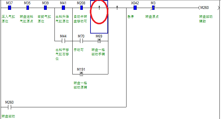

自动运行时,不加红框中上升沿,线圈会被驱动。同样其他条件不变,但是如果加上那个上升沿,就会无法驱动,好怪异。谁能解释一下这个逻辑吗?

这相当于LDP M208
因为 M208 后面加一个上升沿是与其他电路并联关系

后面那个上升沿删掉它

看狀況 如果M208是最後才觸發M260一樣會自保,但如果M208先觸發,其它的之後再觸發則M260也不會動作。
原理跟下面幾個並聯(M70、M69 & M191 )的意思一樣

圈里面的没用,后面有一个就可以
