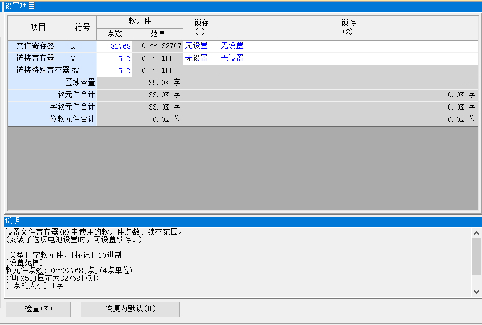

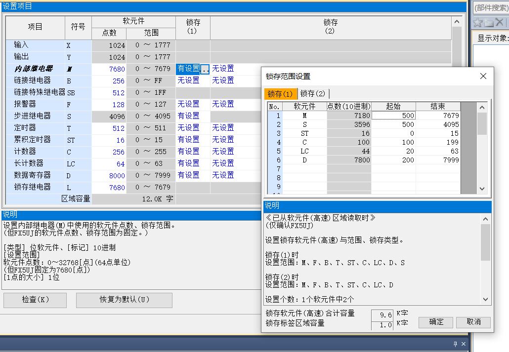

我觉得设置了锁存地址的M:比如默认是M500-M7679为锁存
ydpabc
20 个
130 点
3949 分
在线时间: 29(小时)
2019-12-09
2025-12-26
查看ydpabc的
发表于: 2021-02-17 14:01
默认锁存1中的D200-D799;C100-C199;M500-M7679
这些锁存中的数据应该是永久保存,不需要电池。即使PLC重新上电、PLC复位、PLC重新下载程序,锁存1中的数据应该都会保持。

电池只是用于保持时钟;文件寄存器R、链接寄存器W、链接特殊寄存器SW。

可以选配电池
超级电容器保持时钟数据10天
只要有设定锁存 都能保存吧
