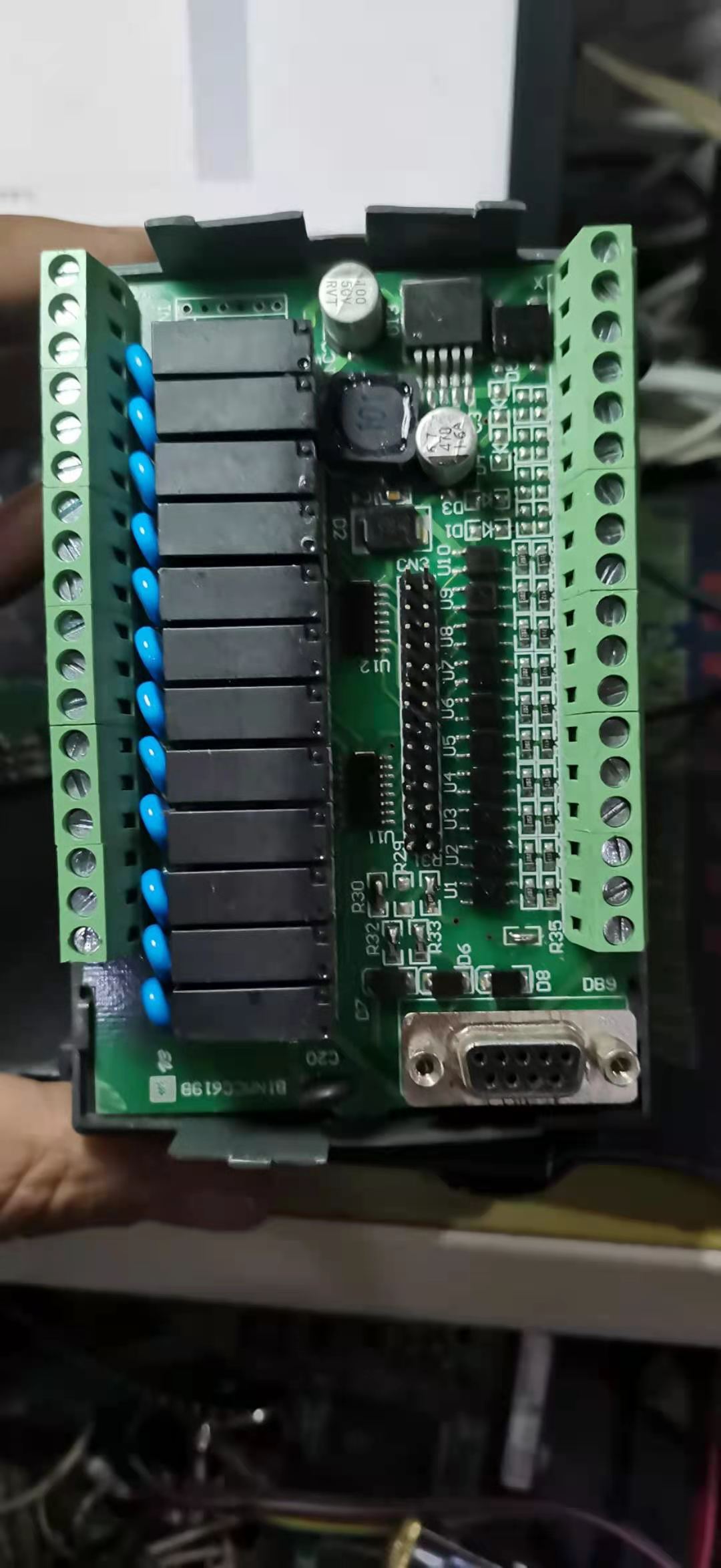

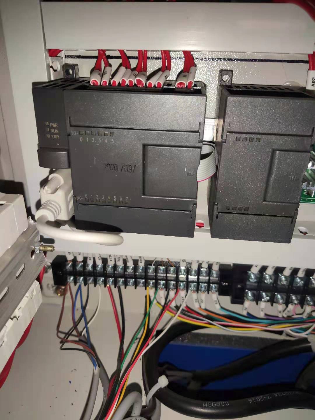

描述:外观
描述:上板
描述:底板

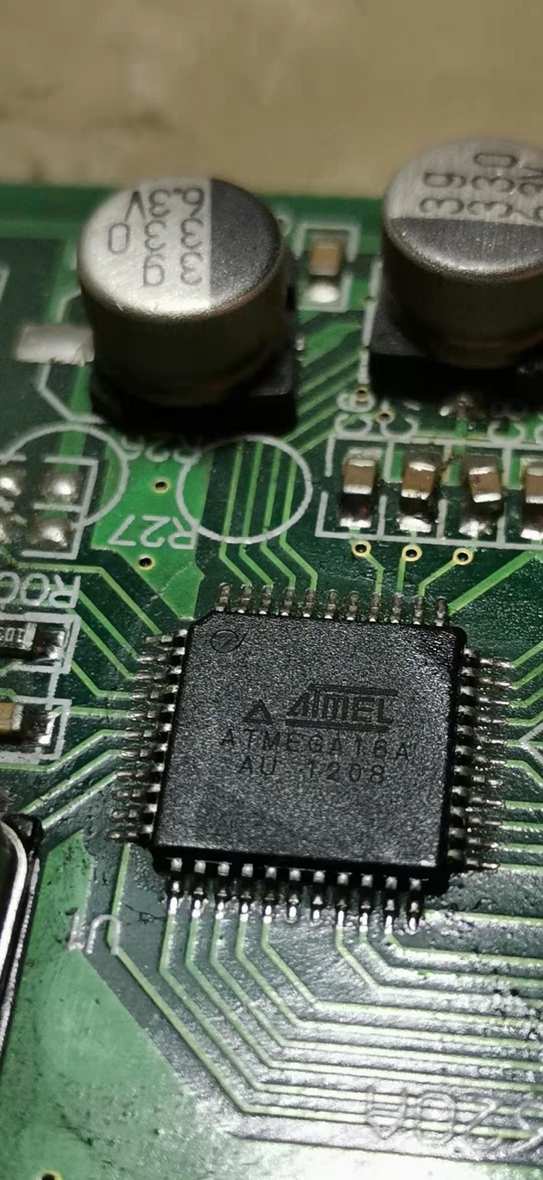

描述:CPU ATmega16A,
求助! 一台国产PLC 标签全没 不知品牌 不知用什么软件和线 编程
PLC,板上的芯片用的是ATmega16A, 十分感谢!

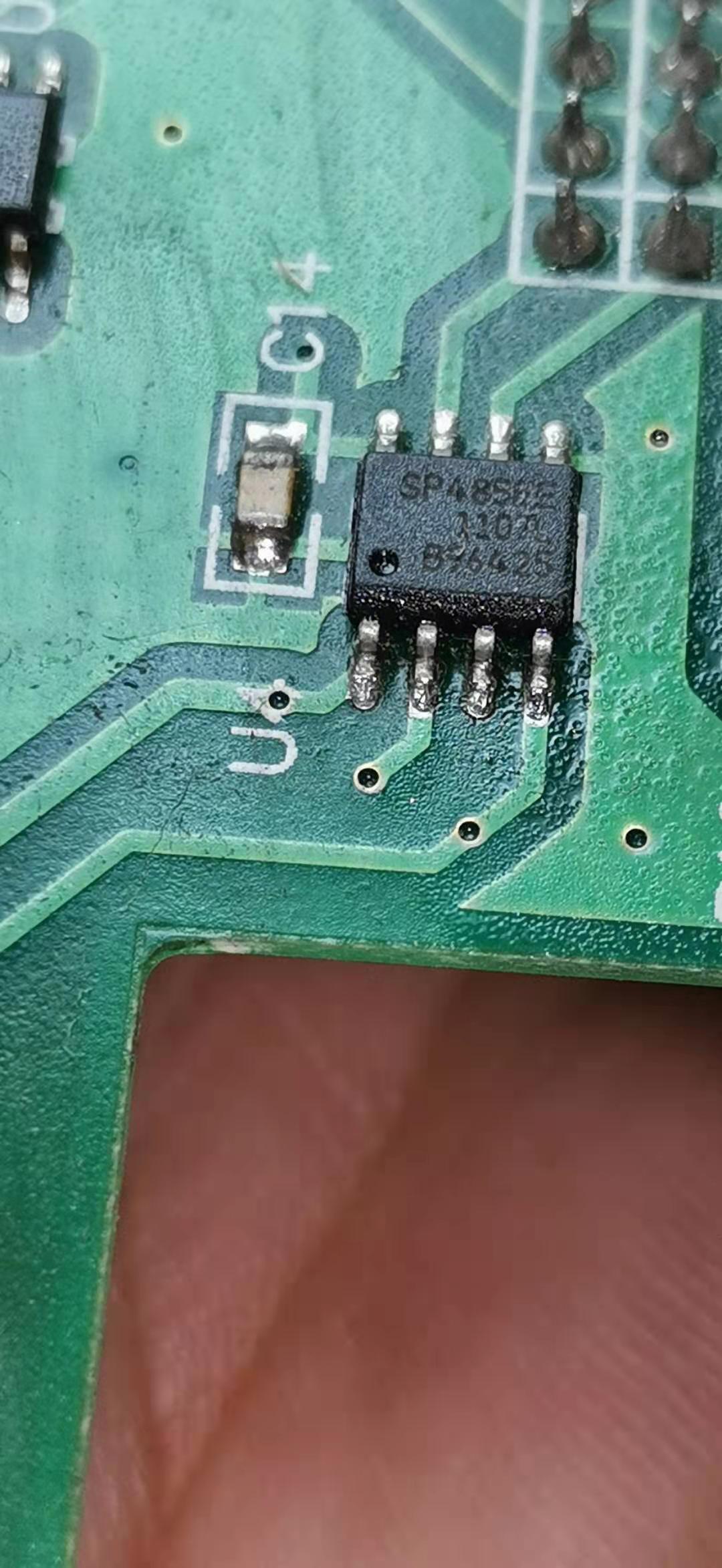

发表于: 2021-02-09 12:56
描述:485
编程通信口是接232母口 上有一块SP485
232
4脚 A
5脚 B
2 3 7 负
1 6 5V
8 9 地

一般都是三菱软件,或者西门子软件。国产的廉价工控板plc

国产仿西门家工控板

引用第4楼20201101于2021-02-10 12:33发表的 :
三楼说的对

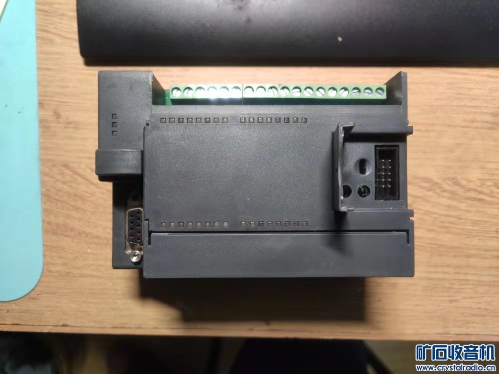

对啥对啊,板子的指示灯那里都有X和Y的端口定义,能是西门子吗?只是用了个西门子的壳子罢了。

谢谢热心坛友!不知是不是要专用电缆的问题 西门子 三菱的都不能编程(下载)

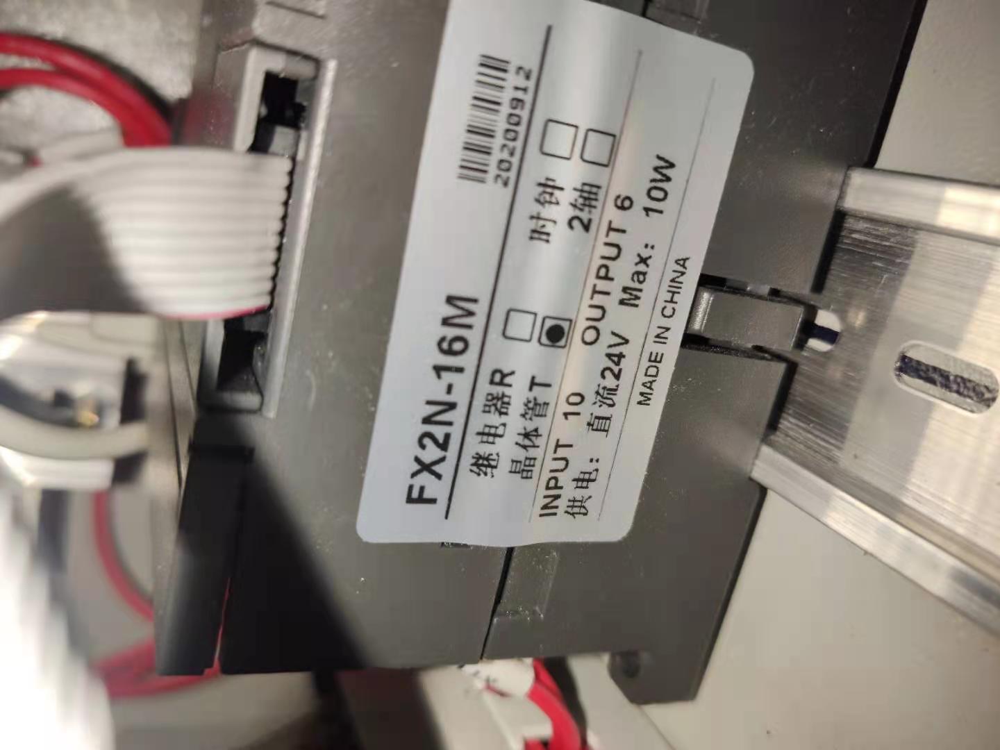

仿三菱的,用RS232转USB的线通讯

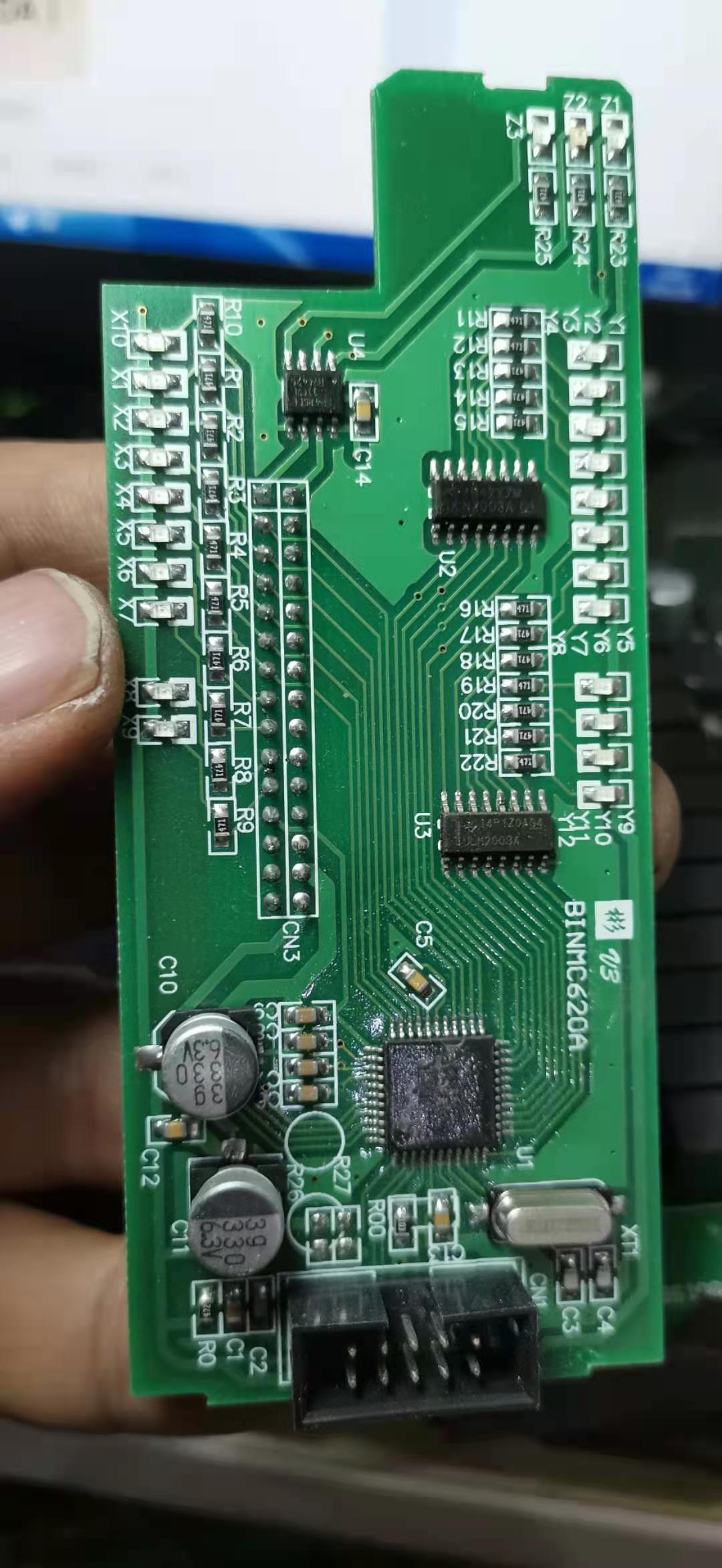

见过外观比较相似的 二图有标签 可以试下三菱软件

用下三菱GX Developer试试
