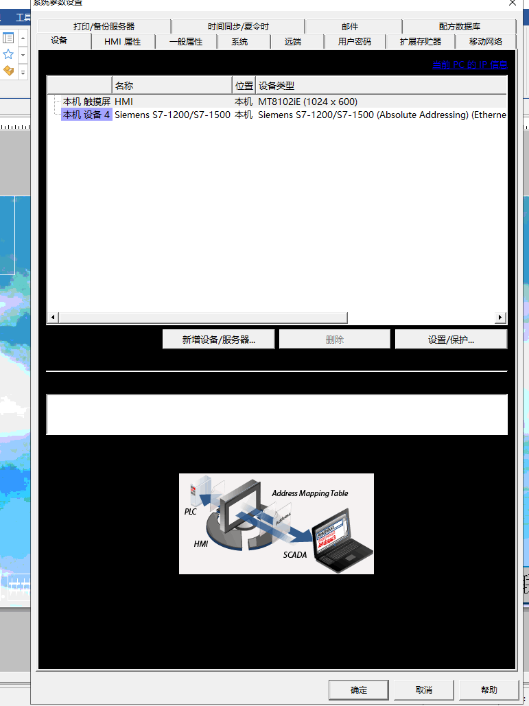

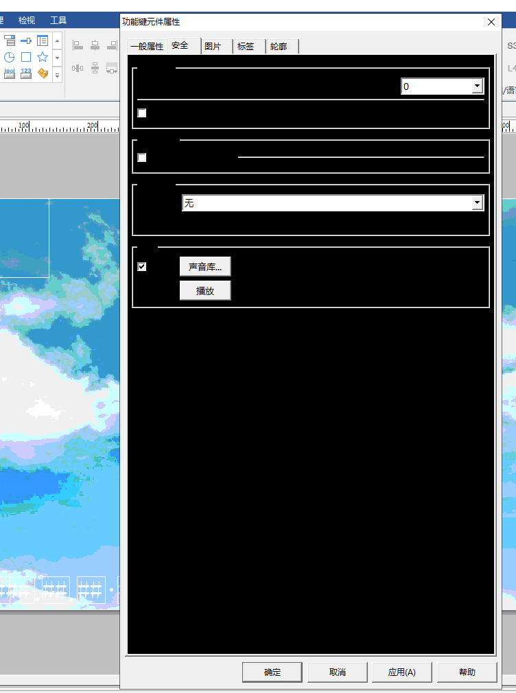

EasyBuildPro软件窗口显示背景色是黑色

正常窗口显示灰白底,这是怎么回事????

重启了很多次了

我以前的WIN7电脑也出现过,百度处理过,现在忘了,你到网上找找看
可能是因为注册表的问题。找了百度,没有有效的解决方案。

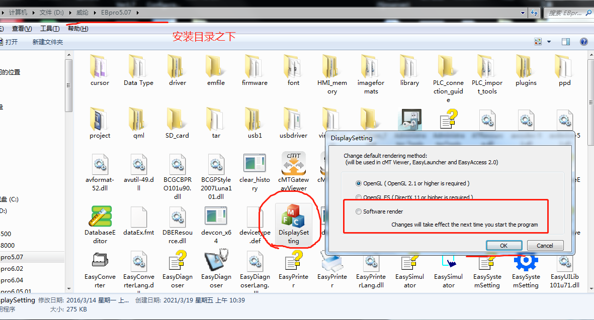

引用第4楼1774474736于2022-11-22 09:45发表的 :
今天我也出现这种
官方处理的办法
