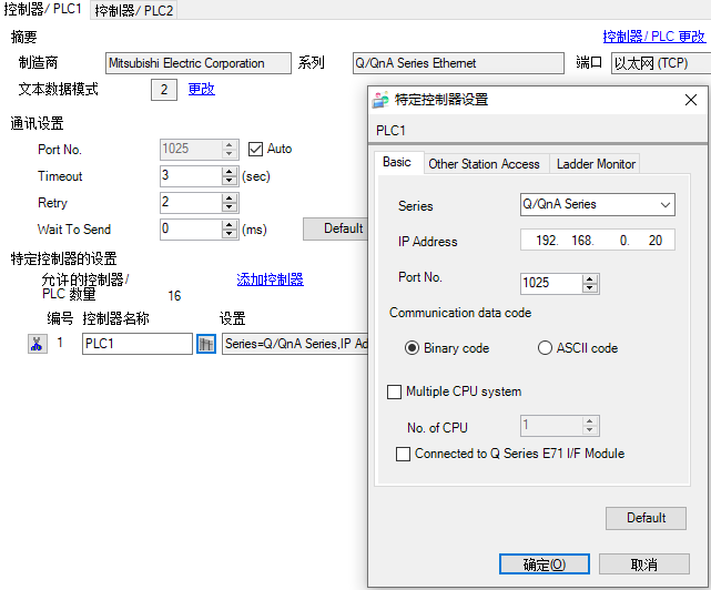

L系列L02CPU 与Proface以太网通讯时,报错(设备读取指令响应超时),按照Proface通讯手册设置也连不上。

Proface技术客服和通讯手册都是用 Q/QnA Senies 这个驱动

这个,如果是以太网通信应该选用Q系列以太网,你选择的这个是编程口通信

要不同一個

要不你端口改成 UDP试试,
