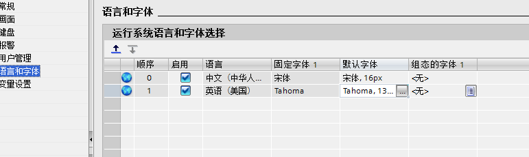

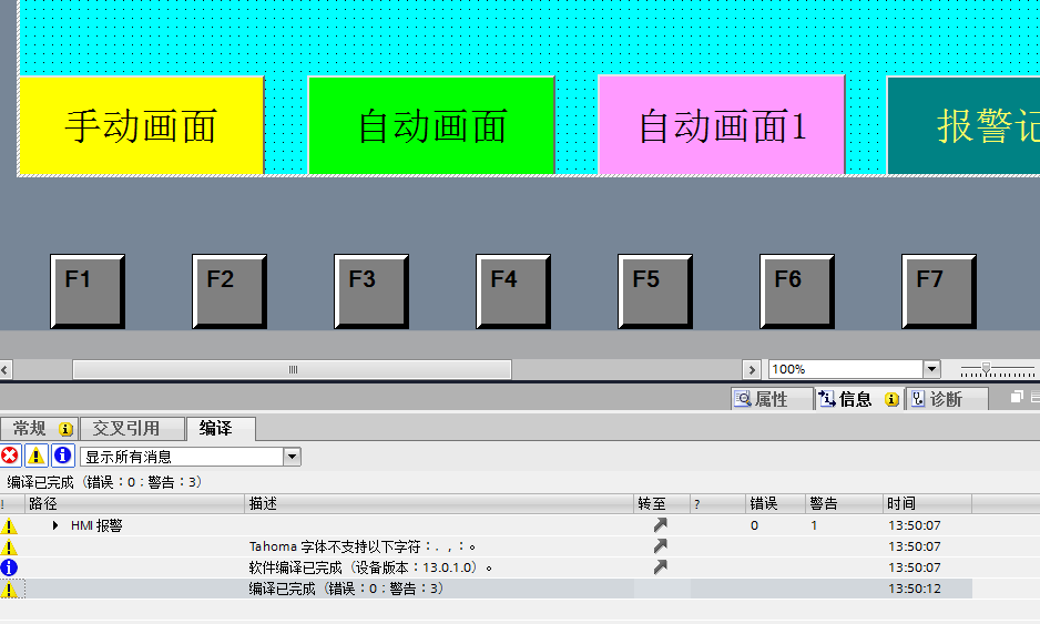

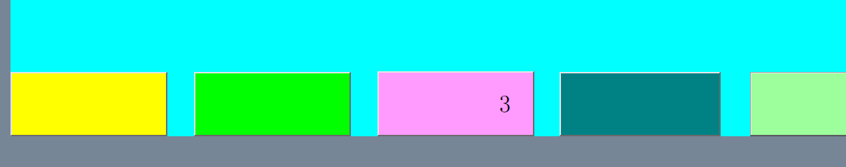

第一张是组态画面,编译警告字体不支持以下字符,第二张是仿真画面,第三张是语言字体设置画面,怎么解决啊?

换个字体
